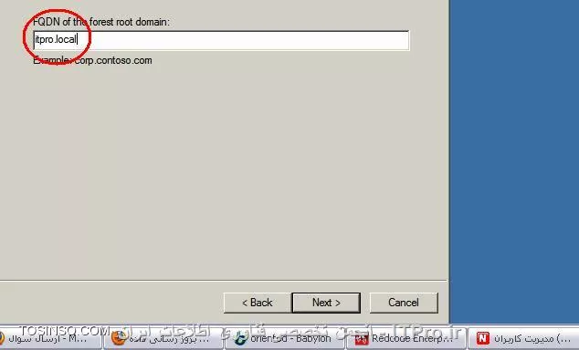

دو سوال در خصوص مفاهیم دامین:
1) در قسمت Forest function level مثلا اگر سطح دسترسی روی 2008R2 باشه دامین های قبلی و قدیمی تره ما به کل اجرا نمی شه یا سرویس های خاص مربوط به 2008R2 دیگهrun نمی شه؟
2) علت این که در FQDN حتما باید نام با فرمت X.Y وارد شود (یعنی حتما . داشته باشد) چیست؟ علتش به مفاهیم شئ گرایی
و Object oriented بر می گرده؟ یعنی مشابه یه سری مواردیه که توی برنامه نویسی های شئ گرا و... داشتیم؟

اگر در Forest function levelشما 2008r2 رو معرفی کنید به این معنی هست که در کل Forest شمانمیتونید زیر ادیشن 2008r2 سروری را به عنوان dc داشته باشید اما به عنوان ممبر سرور چرا پس فقط از قابلیت DC شدن 2008r2 نمیتونید استفاده کنید مابقی نقشهایی که سرور ارائه میده قابل استفاده است
