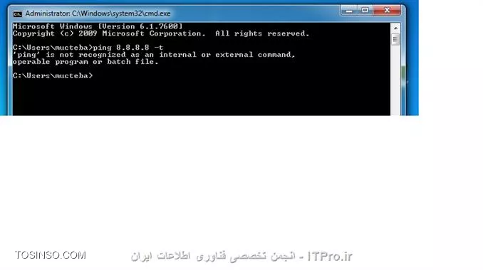

این پیغام به این معنی هستش که دستور ping نمی تونه به عنوان یک برنامه یا فایل bat. اجرا بشه،دستور ping رو به شکل ping google.com وارد کنید و اگر مشکل حل نشد،کار های زیر رو انجام بدین :
1.روی My Computer راست کلیک کرده و گزینه Properties را انتخاب کنید.
2. روی Advanced system settings کلیک کنید.
3.در قسمت Advanced برید.
4.حالا روی Environment Variables کلیک کنید.
5. در لیست پایینی گزینه Path را انتخاب کرده و روی دکمه Edit کلیک کنید.
6.دومین قسمت متنی ، همون که رو به روی متن Variable value قرار داره رو با درگ موس به اولین کاراکتر برسونید یعنی قبل از اولین حرف موجود در این فیلد یه کلیک کنید تا نشانگر تایپ به قبل از حرف اول برگرده و حروف تایپ شده اول فیلد نوشته بشه.
7.سپس همون اول قسمت فیلد این متن را کپی کنید.
%SystemRoot%\system32;%SystemRoot%;%SystemRoot%\System32\Wbem;%SYSTEMROOT%\System32\WindowsPowerShell\v1.0\;
امیدوارم مشکل حل بشه.

سلام ممنونم از شما
خطای که میده سیستم بصورت عکس گذاشتم.
سیستم کنار این سیستم یعنی اینکه توی یک شبکه هستن؟ بله .هر دو سیستم از یک ویندوز سرور ای پی گرفتن.
خطای در پینگ ندادن ویندوز
