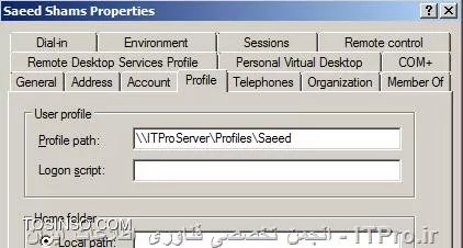

به عنوان مثال من یک پوشه به نام Profiles رو در سرور Share کردم و سطح دسترسی Change رو براش Allow کردم . ( این سطح دسترسی برای پوشه ی Profiles و زیر مجموعه اون هست )
بعدش در اکتیودایرکتوری تنظیمات رو به شکل زیر دادم
احتمالا یه جایی اشتباه کوچیکی داشتید ...
||http://network.tosinso.com/files/get/b0160419-562e-4e8c-b9e8-7911ff342ab1||
با انجام این کار اطلاعات پروفایل این کاربر در پوشه ای به نام Saeed ذخیره میشه .
