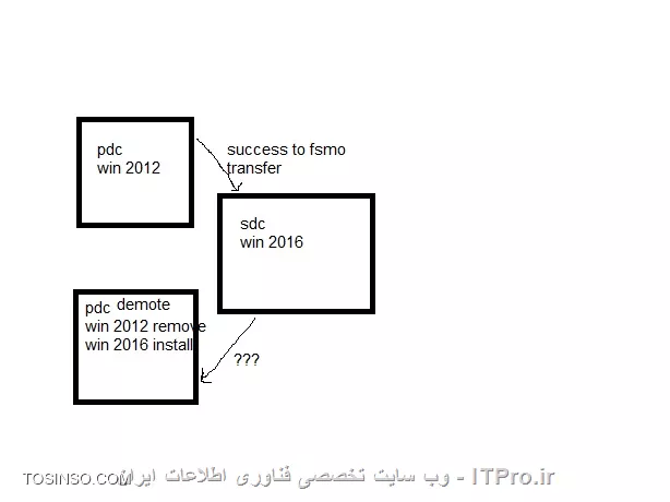

من fsmo هارو از دامین کنترلر 2012 r2 که پرایمری هستش به دامین کنترلر ادیشنالم که 2016 هستش ترنسفر کردم.
حالا سوال اینجاست که آیا اگر 2012 رو دیموت کنم ادیشنال به صورت اتومات به عنوان پرایمری شناخته میشه یا اینکه کار دیگه ای مونده که باید انجام بدم واسه پرایمری کردنش؟
حالا من 2012 رو پاک کردم و میخوام 2016 رو نصب کنم و دوباره فیزموهارو ترنسفر کنم به همون دامین کنترلر اولم.نکته ای مونده قبل از ترنسفر دوباره که نیاز به گوشزد باشه؟
بزار سناریو رو بازترش کنم:
domain name for pdc=server.nabi.local
domain name for sdc=server1.nabi.local
pdc=win 2012r2
sdc=win 2016
حالا pdc سابق رو حذف کردم و ویندوز 2016 نصب کردم و میخوام فیزموهارو از sdc به pdc ترنسفر کنم و همون pdc اولی رو دوباره پرایمری کنم .
ممنون میشم راهنمایی کنید
