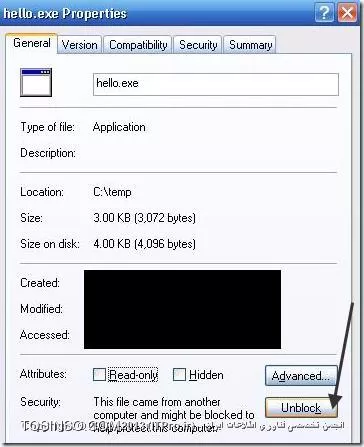

اگر مشکلت شماره 5 باشه، توی Properties فایل ببین این جمله رو میبینی یا نه
This file came from another computer and might be blocked to help protect this computer
اگر اینطور بود، روی فایل راست کلیک کن و برو توی Properties، اینجا Unblock رو بزن.

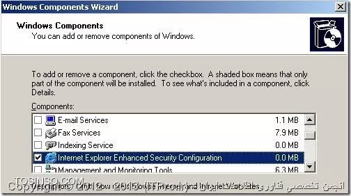

اگر مشکلت شماره 7 هستش، Add or Remove Programs رو باز کن، به Add or remove Windows Components برو، اینجا Internet Explorer Enhanced Security Configuration رو Uninstall کن.
