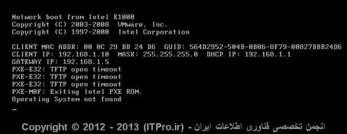

من در ایمیج گرفتن ویندوز 7 با استفاده از sysprep به مشکل برخوردم و بهنگام ریبوت شدن پیامهای زیر برای من نمایش داده میشه .ممنون میشم در این مورد من رو راهنمایی کنید.
سلام دوستان وقتتون بخیر

سلام خانم رمضانی.
بسته به تنظیمات Boot برای کلاینت PXE، کامپیوتر یا متوقف میشه یا سعی میکنه از Boot Device بعدی بخونه.
فکر میکنم 3 تا علت اصلی داشته باشه:
1. هیچ سروری برای TFTP تنظیم نکردی.
2. سرور TFTP در حال اجرا نیست.
3. سرویس های TFTP و DHCP/BOOTP روی کامپیوترهای مختلف اجرا شدن، ولی گزینه (Next-Server (066 رو تعریف نکردی.
اما راه حلی که به نظرم میرسه این هستش:
مطمئن شو که سرور TFTP در حال اجرا هستش. وقتی سرورهای TFTP و DHCP یا BOOTP از هم جدا باشن، باید گزینه 066 (Next-Server) رو به تنظیمات سرور DHCPBOOTP اضافه کنی و مقدار این گزینه رو به IP یا اسم سرور TFTP تغییر بدی. اسم هم FQDN البته. وقتی گزینه 066 تعریف نشده باشه، کلاینت PXE فکر میکنه که سرویس های TFTP و DHCPBOOTP روی یه کامپیوتر هستن.
البته میتونی تنظیمات مربوط به Timeout توی تب Boot در msconfig رو هم تغییر بدی و ببینی مشکلت حل میشه یا نه (البته بعید هستش)
تست کن و خبر بده.مرسی

به مسیر رجیستری زیر رفته:
HKEY_LOCAL_MACHINE\System\CurrentControlSet\Servic es\WDSServer\Parameters
مقدار UdpPortPolicy را به 0 تغییر دهید.
