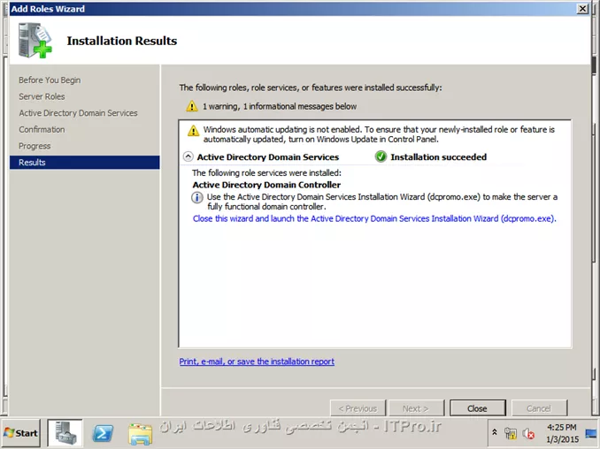

با سلام و احترام
در هنگام نصب اکتیو دایرکتوری با خطای زیر مواجه میشوم لطفا راهنماییم کنید نیاز مبرم دارم با سلام و احترام
در هنگام نصب اکتیو دایرکتوری با خطای زیر مواجه میشوم لطفا راهنماییم کنید نیاز مبرم دارم ||http://tosinso.com/files/get/316c3368-b3ed-4b79-9584-b098c6f3382c||

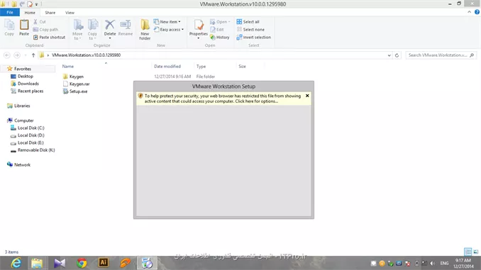

سلام دوستان چرا وقتی میخوام Wmware را نصب کنم این پیغام میده و نمیزاره نصب کنم؟؟؟؟؟؟؟؟؟؟
||http://network.tosinso.com/files/get/c40a63c2-75e9-4c33-9b47-691965d08045||
پاسخ در 1393/10/05 توسط
لطفا سوالتون رو با عنوان جدید در انجمن مطرح فرمائید با تشکر

دوست من دقیقا میلاد جان درست میگه شما برای اینکه سرورت DC بشه باید PROMOT کنی سرورت رو
اگه با یه مثال بخوام بگم مثل این میمونه که شما رفتی دانشگاه درست رو تموم کردی ولی هنوز مدرکت رو نگرفتی باید مدرک مثلا دکترا رو بگیری تا مطب بزنی :9)
پاسخ در 1393/10/04 توسط
دوست عزیز خطایی وجود نداره !!! فقط هشداری مبنی بر فعال نبودن آپدیت ها نمایش داده شده . می توانید از دستور DCpromo برای نصب و انجام تنطیماتتون کمک بگیرید
شما وینوز آپدیتتون خاموشه این پیام میگوید Wwindows update رو روشن و فعال نمایید با این کار این پیام رد میشه.
