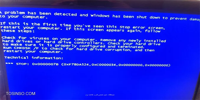

اين هم عكس از خطا
اين هم عكس از خطا
||http://network.tosinso.com/files/get/52dc695f-d0cc-4b2a-9292-fdfe09f91b0c||
اين پيغام هم وقتي مينويسه setup starting ظاهر ميشه
پاسخ در 1393/10/07 توسط

دوست عزیز لطفا هر وقت به پیغام خطایی برخورد میکنید و میخواهید سوال اون رو در تالار بپرسید از اون پیغام خطا عکس بگیرید و به سوال خود اضافه کنید یا اینکه متن پیغام خطا رو بنویسید . دوستان تا زمانی که پیغام خطای شما رو نبینند که نمیتونند به درستی شما رو راهنمایی کنند . با تشکر

7
به صورت کلی اگر ابتدا یه ورژن بالاتر از ویندوز رو نصب کرده باشید و بعد بخواهید ورژن پایین تر نصب کنید معمولا با صفحه ی blue screen مواجه میشید.........
برای حل این مشکل باید وارد تنظیمات bios بشید و گزینه sata configuration یا (sata mode ) را از حالت AHCI به IDE تغییر بدید.
به شما چنین اجازه ای داده نمی شود که اول سون رو نصب کنید و بعد XP ! بایستی اول XP رو نصب کنید و بعد سون در مورد error با این توضیحات ناقص نمی شه راهنمایی کرد ولی در حالت کلی شما ویندوز XP رو نصب کنید و بعد درایور ویندوز سون رو فرمت کنید به عبارتی در زمانی که شروع به نصب XP کردید در همانجا درایور مربوط به ویندوز سون رو به طور کامل فرمت کنید فراموش نکنید که در حین نصب XP ویندوز سون رو فرمت کنید . موفق باشید

طبق گفته ها من به این نتیجه رسیدم:
دوستمون ویندوز 7 داشتند حالا میخوان Xp نصب کنند که با پنجره blue screen روبرو میشن(البته نمیخوان هر دو ویندوز رو در کنار هم داشته باشن میخوان کلاً ویندوز 7 رو پاک کنند و ویندوز Xp رو جایگزین کنند)
وقتی ویندوز 7 رو نصب میکنید یه پارتیشنی به پارتیشن ها اضافه میشه به نام system reserved که در سیستم عامل ویندوز 7 معادل 100 مگابایت و در ویندوز 8 به بعد 350 مگابایت هست در ویندوز های Xp این پارتیشن نبود و در عوض فایل ها ی مربوط به اون پارتیشن موقع نصب ویندوز در خود درایو C ریخته میشد.
به نظر من شما موقع پارتیشن بندی اون پارتیشن اضافه رو پاک کنید و سپس اقدام به نصب کنید ضمن اینکه بهتره Cd ویندوز رو هم عوض کنید ، موقع نصب هم کل درایو C رو Delete Partition کنید و سپس Create Partition کنید تا کل اون پارتیشن رو از اول ساخته باشید.
امیدوارم حل شه.
