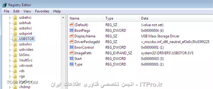

حتی با روش قدیمی هم که ساخت فایل rdm بود بر طبق این مقاله انجام دادم.حالا که این پالیسی رو غیر فعالش کردم و حتی هم لینک و هم force رو برداشتم و حتی به OU همین لپ تاپی که در اون قرار داره اعمال نمیشه(در واقع هیچ ارتباطی با OU مورد نظر نداره دیگه) ولی همچنان داره به لپ تاپ اعمال نفوذ میکنه و حتی با اینکه لپ تاپ با admin لوکال هم وارد میشه قادر به شناخت USB نیست.
میخواستم ببینم از طریق خود کلاینت میشه بفهمم کدوم policy داره روش اعمال قدرت میکنه؟آخه مطمئنم که policy رو برداشته و چندین بار هم چک کردم.حتی اومدم و طبق همون مقاله فوق این قسمت رو هم چک کردم و مقادیر مورد نظر که برای خواندن USB ها بود رو تغییر و یا درستش کردم، ولی همچنان غیرفعال هستش Usb ها.
تنظیمات پیش فرض جهت فعال بودن USB
