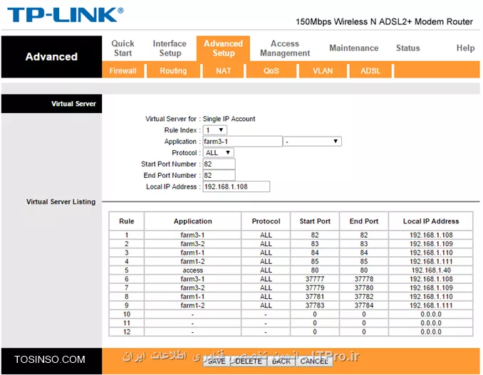

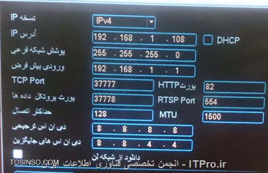

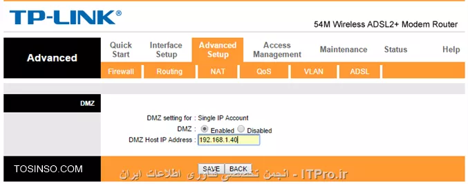

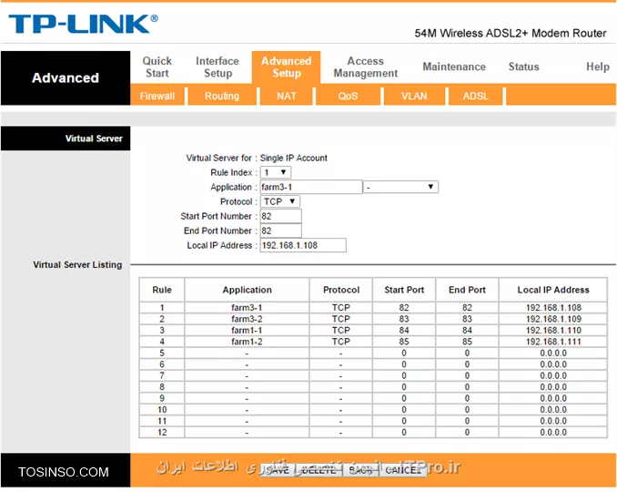

سلام و خسته نباشید ، سه تا ایپی کمرا با وایرلس وصل شدن به یه هاب و هاب هم متصل شده به یه مودم روتر که از مخابرات یک ایپی استاتیک داره .. تنظیمات ایپی هارو توی Virtual Server و DMZ انجام دادم . کانکشن PppoE هم اکتیو هست . فایروال دی اکتیو  ، از اینترنت و بیرون از شبکه پینگ دارم تا ایپی روتر . اما دوربین هارو نمیتونم ببینم ..  از یه سیستم که به مودم روتر وصل میشه میشه دید و ok هست . . کسی میتونه راهنماییم کنه . ایا این مودم روتر برای اینکار مناسبه ؟ ممنون

تنظیمات مودم روتر
تنظیمات مودم روتر
||http://network.tosinso.com/files/get/939e349e-d37b-40ca-bb25-245ee5b5e65a||
||http://network.tosinso.com/files/get/6f4d79c5-12c3-4b0c-a69a-7ecc7820ff3a||
تنظیمات دوربین
||http://network.tosinso.com/files/get/9ba00b4a-9f05-46b6-9a1e-6cf0142510cd||

تنظیمات مودم روتر

DMZ هم غیر فعال کردم اما جواب نمیده همچنان
مثلا
192.168.1.108:82
192.168.1.109:83
192.168.1.110:84
192.168.1.111:85
به
xx.58.75.56:82
xx.58.75.56:83
xx.58.75.56:84
xx.58.75.56:85

dmz رو برای یکی از دوربین ها فعال کن بعد چک ببین درسته میشه یا نه
اگه جواب داد مشکل از پورت فوروارد کردن

به یک نکته توجه کنید که اولا شما نیازی به استفاده از DMZ ندارید و فقط تنها نیازتون پیاده سازی Port Forwarding هست ، دقت کنید که هم پورت 82 بصورت TCP و هم UDP و ضمنا با توجه به تصویر ارسالی 37777 و 37778 هم بصورت TCP و هم UDP باید به سمت دوربین های شما هدایت بشن اما در تصویری که من در Port Forwarding روتر شما دیدم اینکار انجام نشده ، از طرفی بعد از اعمال کردن Port Forwarding یکبار روتر رو Reboot کنید از طریق کنسول مدیریتیش و بعد از Reboot شدن از بیرون از شبکه پورت هایی که گفتیم رو از طریق یک نرم افزار Port Scanner تست کنید که باز هستند به داخل یا خیر ، دقت کنید که هیچ فایروالی در این میون ترافیک رو مسدود نکرده باشه ، از طرف دیگه کلا یک Rule معمولی برای Port 80 روی یک سرور داخلی برای وب هم باز کنید و تست کنید که کلا روتر شما Port Forwarding رو درست میتونه انجام بده یا نه ... موفق باشید
DMZ رو زمانی فعال می کنیم که بخواهیم تمام ترافیک ورودی از اینترنت به سمت یک IP ارسال بشه
که توی حالت شما کاربردی نداره اونو غیر فعال کن بعد دوباره چک کن ببین چی میشه
