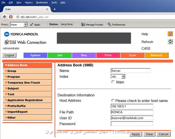

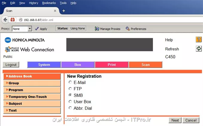

اینم عکس هاش

||http://network.tosinso.com/files/get/c393ade7-747e-41da-b83c-61fa69e2fb04||
||http://network.tosinso.com/files/get/c2d42528-8f60-4db4-adf2-51b0d5ff6202||
سایر گزینه هایی هم که داره خالی هست و چیزی ست نشده شکم به Prefix/Suffix هست
مدلش هم Konica Bizhub c450 هست

دوست عزیز،
میشه یه عکس از صفحه تنظیمات اسکنر بذاری؟ اینجوری هتر میشه نظر داد. من Ricoh دارم و با SMB بدون هیچ مشکلی کار میکنه.
یه نکته دیگه، 2012 SMB3 داره، شاید لازم باشه SMB1/2 رو فعال کنید.
