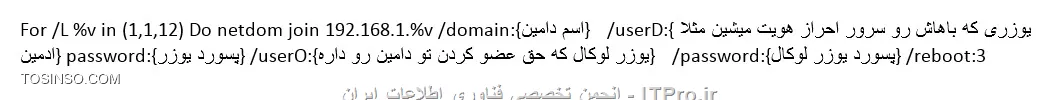

با netdom بر اساس ip کلاینت ها میتونی اونا رو join کنی
مثال:
مثال:
||http://network.tosinso.com/files/get/365da4da-1d0a-4c27-ad98-1b29aa2fda27||
تو عکس منظور از %v تو ip بخش متغیر ip هست که از 1تا 12 طبق فرمول for یکی یکی بالا میره پس از سیستم 192.168.1.1 تا  192.168.1.12 رو  join میکنه
روش دیگه هم استفاده از sccm هست که بحث زیادی داره!!!
