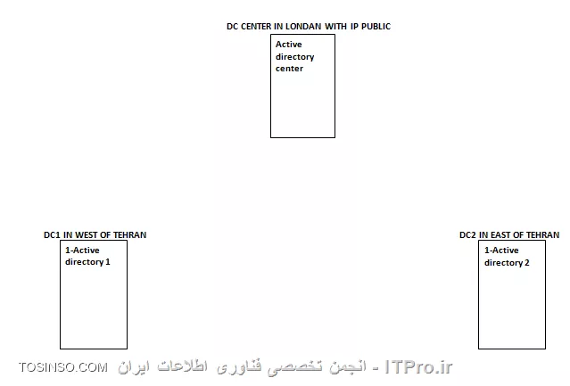

همان طور که در عکس بالا مشاهده می کنید 3تا سرور دارم که یکی در غرب تهران و دیگری در شرق تهران و دیگری که به صورت اختصاصی اجاره کردم در هریک از این نمایندگی ها چند Client وجود دارد
حال میخواهم یک DC  روی سرور اختصاصی نصب کنم وسرورهایی که در غرب و شرق تهران دارم را میخوام جزو Forest اون DC اختصاصی کنم و همیشه در ارتباط باشن.تنها بستر ارتباطی من Internet است.با توجه به شرایط بالا چه (Service )هایی باید نصب شود؟؟؟!!!!

برای شبکه ای که DC اصلی توش هست یه IP Valid بگیر یه VPN Server روش راه اندازی کن. بقیه شبکه هاتو بیار رو VPN بعد DC شبکه های جدیدتو که نصب میکنی روت دامینو شبکه اصلی انتخاب کن، بهمین راحتی. واسه VPN توصیه میکنم از میکروتیک استفاده کنی.

سلام دوست عزیز ، ببینید برای این کار شما باید اول از هر چیزی در مورد اینکه آیا نیاز به ساختار child domain دارید یا ساختار AD Site تصمیم گیری کنید که خوب تعداد کلاینت ها در هر شعبه ، تعداد سرویس های موجود در شعب و لینک ارتباطی به همراه تعداد ادمین ها موجود در تصمیم گیری شما تاثیر بسزایی خواهد داشت. از انجایی که این مطلب بسیار پر نکته و با جزئیات فراوان است ، توصیه میکنم اول لینک های زیر را مطالعه بفرمایید ، در صورت هرگونه سوال ، ما در خدمت شما هستیم :
