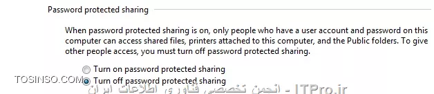

سلام دوست عزیز برای حل مشکلت به network and sharing center در ویندوز 7 برو و از قسمت Home group گزینه change advanced sharing settings رو انتخاب کن
شیرینگ بدون رمز در بروز کردن با  ip
میتونی مشکل و حل کنی
