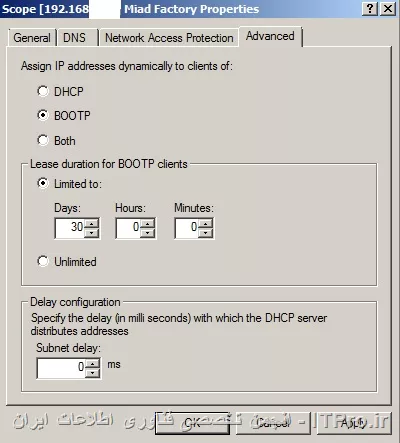

من فکر می کنم منظور دوستمون اینه که مشکل با تخصیص IP به صورت خودکار در شبکه اشون دارند و نمی خوان به این شکل عمل کنند ، خوب دوست عزیز لازم به ذکر است برای راه اندازی سرویس WDS لازم کلاینت ها هنگام بوت IP بگیرند ، پس شما اسکوپی که در DHCP سرورتون در نظر می گیرید ، نحوه تخصیص IP ش را فقط در حالت BOOTP تنظیم مینمایید.حالا کلاینت های شما فقط هنگام بوت شدن از طریق کارت شبکه IP میگیرند ...

حالا نمی دونم منظور شما را به طور صحیح متوجه شدم یا خیر ...
