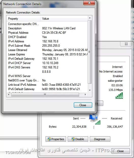

اگه میتونی یه عکس از detail IP های هر دو طرف بگیر بذار تا بچه ها نظراشونو بدن

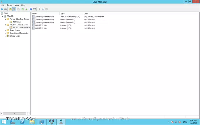

||http://network.tosinso.com/files/get/c8791e24-5a34-4088-9a9f-4a3f5fa07c24||
||http://network.tosinso.com/files/get/f79c7bdc-186f-4ffd-a3c5-4dc64b45ed4d||
IP clinet 192.168.1.10
IP server 130.185.72.103

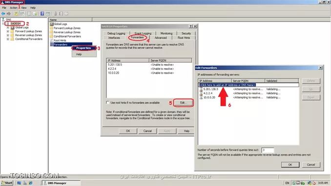

در تکمیل صحبت های دوستان این نکته رو هم بنده خدمتتون عرض کنم که پیشنهاد می کنم در موارد این چنینی روی DC خودتون یک Forwarder هم تعریف کنید و همون طوری که hooman_li هم اشاره کردن از روی Client ببینید می تونید اسم دامین رو Ping کنید؟
ping ITpro.ir
Forwarder در DNS
ضمن این که لینک زیر رو هم بررسی کنید، میتونه کمکتون کنه.

دوست عزیز نمونه عکس منو ببین اگه میتونی همچین عکسی بهمون بده البته اگه کانکشن VPN هم داری از اونم بده تا بچها نظرهای بهتری بتونند بدن
||http://network.tosinso.com/files/get/b0d29c21-94a8-4584-8d63-eb0367f41103||

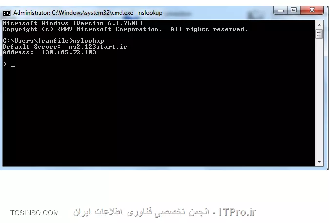

بله این پیغامو میده
بله این پیغامو میده
||http://network.tosinso.com/files/get/3b0bd345-dd1f-4131-b809-be9101c05d39||
ولی این پیغام مال DNS هستش ولی من PING دارم حتی nslookup میکنم DNS جواب میده.

در RRAS تو قسمت pool ای پی براش تعریف کردم و وقتی nslookup میگیرم dns جواب میده
