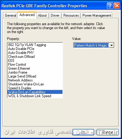

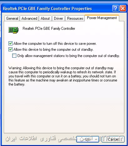

من طبق جستجو و کمی اطلاعاتی که از قبل داشتم اومدم و این دو کار رو تو یکی از کامپیوترهای شبکه انجام دادم:
الف)
enable-wake-up-lan
تصویر شماره یک - فعال کردن WOL
ب)
وب سایت توسینسو
حالا چجوری باید بسته UDP حاوی Mac address کارت شبکه فوق رو تو شبکه بفرستم که این کامپیوتر متوجه بشه و روشن بشه؟ آیا باید در حالت Standby بذارمش یا نه اگه خاموشش کنم هم جواب میده؟ هدفم از این کار برای اینه که دو تا سرور دارم که تو راه دور مستقر هستند؛ یکی ویندوز 2003 و دیگری هم 2008 . اینها رو معمولا در انتهای روز دیگه نیازی بهشون تا روز بعد نداریم.میخوام از این طریق روشنشون کنم.
