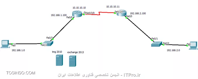

*با سلام خدمت تمامی اساتید گرامی*
لطفا راهنمایی کنید،همانطور که در شکل می بینید 2 شبکه(شیراز - تهران) از طریق اینترانت  به یکدیگر متصل شده اند .در اینجا آدرس دیفالت گت وی تمامی کلاینت آدرس اینترفیس سمت شبکه داخلی روتر ها ست شده است،حال می خواستم بدونم اگر من قرار باشد یک سرور tmg  در شبکه سمت چپ در عکس قرار دهم جهت مدیریت اینترنت کاربران( tmg client ) و با توجه به اینکه جهت دسترسی کلاینت ها به اینترنت دیفالت گت وی کلاینت ها باید کارت شبکه اینترنال tmg  قرار گیرد و همچنین جهت راه اندازی exchange  هم همینطور دیفالت گت وی کلاینت ها سرور exchange  قرار گیرد تکلیف چیست چه طور این سناریو رو میتونم پیاده سازی کنم که کلاینت ها همزمان اینترنت داشته باشند هم به میل سرور دسترسی داشته باشند هم دفتر تهران ، مشکل بنده اینه که چه جوری بتونم گت وی ها رو ست کنم . میخواستم کلا راه هایی که میتونم انجام بدم رو بفرمایید ممنون

با احترام به فرمایشات سینا رضایی ، شما می تونید روی روترتون قوانین را تنظیم نمایید ، که ترافیک اینترنت شما را به سمت سرور TMG هدایت کنه ، در واقع کلاینت ها GateWay روتر را ست می کنند و این روتر شماست که پکت ها را مدیریت و به مقصد درست هدایت می کند حتی می تونید میل کلاینت هاتون رو به سمت سرور Exchange هدایت کنید .

سلام دوست عزیز تا اونجایی که من میدونم میتونیم تو tmg یکسری رول تعریف کرد مثلا هر کب شبکه داخلی کار داره بفرست سمت فلان کارت شبکه و کسی که با مثلا شبکه اینترنت کار داره بده به کارت شبکه دیگه.شما میتونی رو سرور tmg خودت 2 تا کارت شبکه بزاری بعد بگی که هر کی با شیکه 192.168.2.0 کار داشت بده به کارت شبکه مثلا 1 که وصل شده به سوییچ ی و یک رول دیگه برا اینترنت و gateway البته با اون لینک اینترنت رو که از هرجا میگیری رو مستقیما به سرور tmg بزنی.اما 1 سوال چرا برای استفاده exchange باید gateway رو ip سرور exchange گذاشت؟
