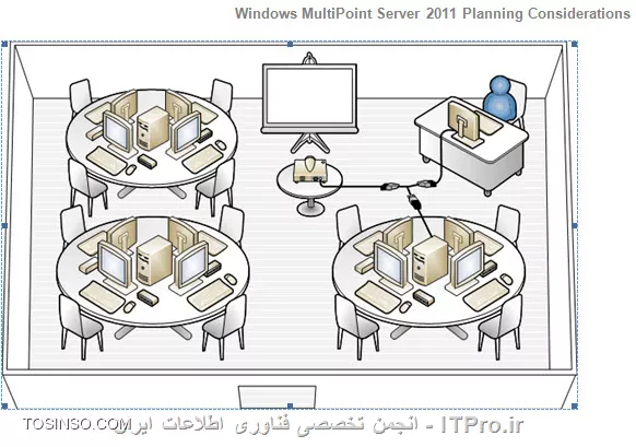

با این ویندوز قادر خواهید بود که توسط یک PC تعداد کاربران زیادی را سرویس دهید در واقع یک کامپیوتر را میتوان به تعدادی مانیتور، کی بردو ماوس متصل نمود و بدین وسیله به چندین کاربر اجاز داد از یک کامپیوتر به صورت اشتراکی استفاده کنند. این کار قبلاً با استفاده از ترمینالها و سرور انجام میشد ولی از آن زمان تا کنون یک نیاز واجب برای خیلی از مراکز به شمار میآمد که به سادگی قابل دستیابی نبود. به وسیله این محصول مایکروسافت، که مسلماً ایده آل برای مدارس، آموزشگاهها و شاید کافی نت هاست ، میتوان از لحاظ اقتصادی نیز به کمک این مجموعه ها رفت و هزینه استفاده از آنها را نیز کاهش داد.
ویندوز مولتی پوینت سرور
ویندوز Multi Point سرور
من حقیقتش تا به حال استفاده نکردم ولی یک ویندوزیه که شنیدم تا 20 تا یوزر همزمان بهش ریموت وصل بشن و ازش استفاده کنن
مثلاً‌ میگه برای 20 تا یوزر همزمان که میخوان وب کار کنن و آفیس کار کنن 8 گیگ کافیه (البته یک مثاله که توی داکیومنت‌هاش میزنه)
کلاینت‌ها هم با تین کلاینت و اینا میتونن بهش وصل بشن ، لایسنسش هم ماکسیمم برای 20 تا یوزر میده و نه بیشتر (اطلاع ندارم که کرک داره یا نه)
یک فایل وورد هست برای خود مایکروسافته اطلاعات بهتری پیدا کردی به ما هم بگو
http://download.microsoft.com/download/3/B/B/3BB4997F-2876-4266-88D9-C91253CDCC60/Windows%20MultiPoint%20Server%202011%20-%20Planning%20Guide.doc
