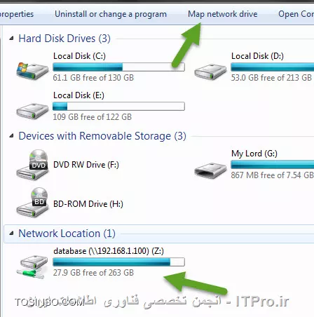

من می خوام مثل عکس زیر مثل یه مپ نتورک بشه اضافه کرد. امکانش هست؟

دوست من اجباری برای استفاده FTP در محیط مرورگر نیست! در واقع محیط اصلی باز کردن FTP از طریق خود Windows Explorer هست. برای MAP کردن هم این کار به سادگی قابل انجام هست . البته می توانید از ساختار VPN هم استفاده کنید اما به مراتب سخت تر از FTP هست . برای MAP کردن این لینک را دقت کنید ، بسیار ساده این کار را نمایش داده:
Map a FTP file

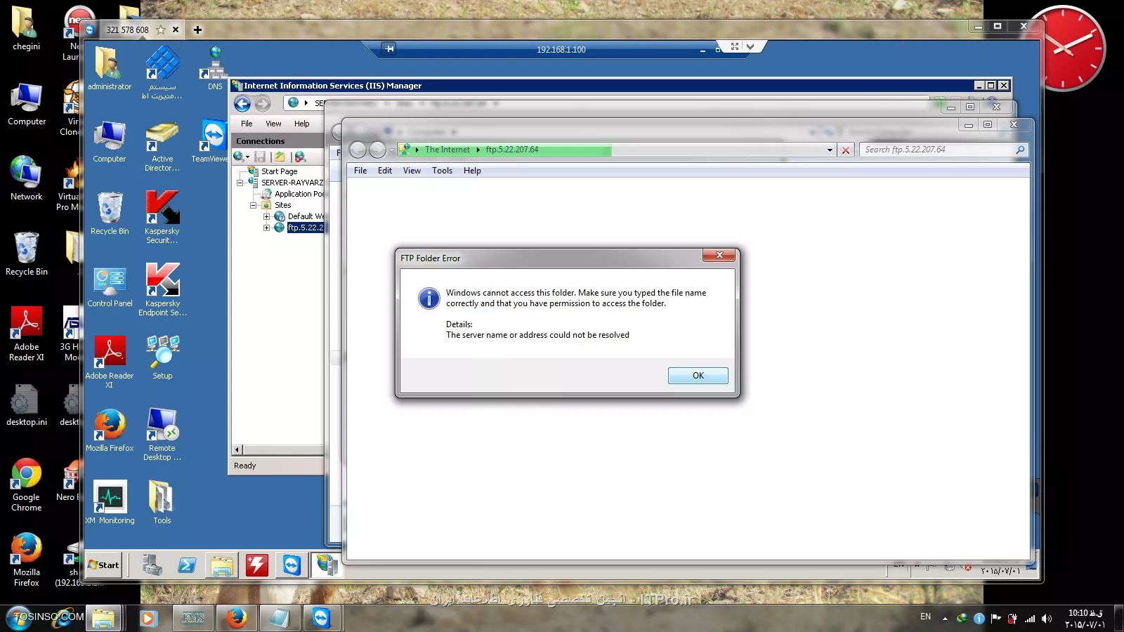

مهندس الان روی سرور اصلی تست گرفتن ارور زیر رو میده

پاسخ در 1393/10/17 توسط

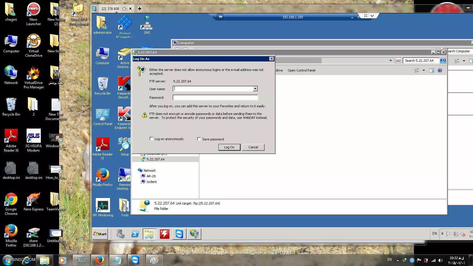

سلام.
آقا من کارهارو انجام دادم ولی الان یه مشکلی دارم اونم اینه که وقتی کار رو انجام میدم تو مپ نتورک وقتی میزنم ارور میده.
سلام.
||http://network.tosinso.com/files/get/b25e0c1f-d760-4b35-8fb2-1bc98d44f101||
دوست عزیز ، اشکال از تنظیمات FTP شما هست . پیشنهاد می کنم که اول روی خود سروری که FTP را راه انداختید تست بگیرید و اگر روی خود سرور مشکلی نبود سپس سراغ چک کردن از روی سیستم دیگری برید . احتمالا تنظیمات برای Authirization درست نیست یا اینکه Binding به درستی انجام ندادین. برای این کار پیشنهاد می کنم Default Web site حدف کنید ( البته اگر سایتی روی آن راه ننداختید ) و سپس FTP را راه اندازی کنید یا اینکه اصلا روی خود Default Web site بروید و FTP را Bind کنید .و سایت جدید نسازید. نگران نباشید اگر مراحل را به درستی انجام بدید قطعا کار خواهد کرد
