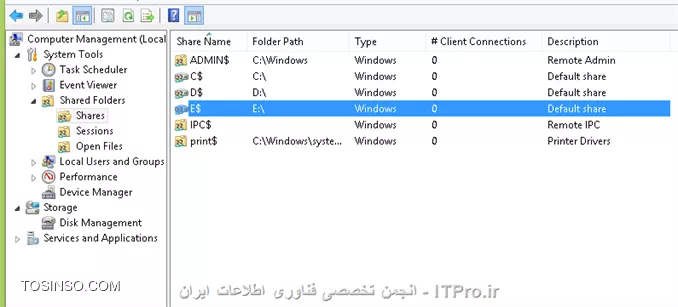

اگر هم درایو ها که پیش فرض برای ادمین شیر هستند را بخواهید ببندید از طریق manage گرفتن روی My computer و رفتن به فولدر Share و سپس انتخاب Stop Sharing بر روی دورایو مورد نظر ( راست کلیک روی درایو)
