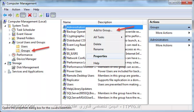

با یوزر ادمین لوکال وارد شید سپس به Lical Users and Group برید و در قسمت Group روی گروه میدریت یعنی Administrators راست کلیک کنید
||http://network.tosinso.com/files/get/d96871ee-5555-47f3-b2c3-26d9d89fb590||

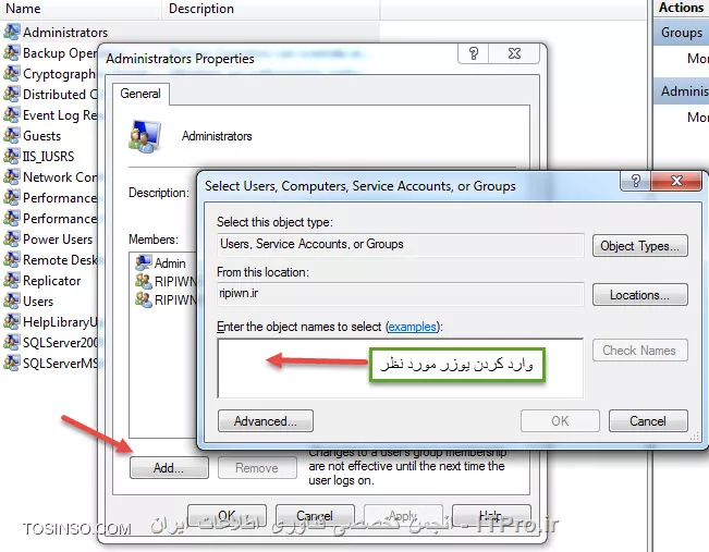

سپس Add رو بزنید و یوزر مورد نظرتون رو که باهاش میخوایی با برنامه کار کنید
||http://network.tosinso.com/files/get/bf2d17dc-dfbd-48ea-a36a-9cf8448bbe3f||
