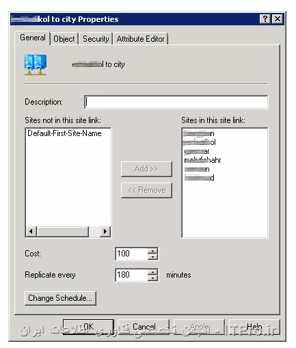

من یکی دارم مثل test.com
و بقیه زیردومین هستند
مثل ad1.test.com , ad2.test.com
البته اینم بگم من اومدم داخل قسمت site سرور ها رو جدا کردم
و از اون روز این مشکل بوجود اومد
یعنی اینکه یه سایت زدم به اسم main و سرور اصلی رو انداختم داخلش
برای بقیه هم همینجور
پاسخ در 1393/10/24 توسط

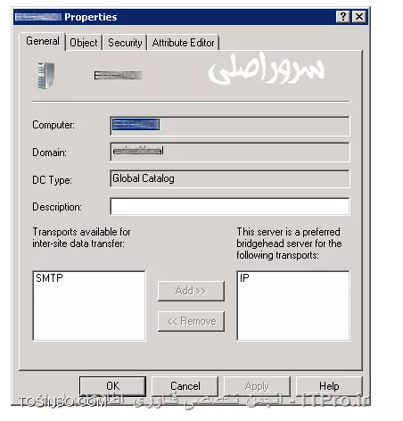

در ntds setting ها هم کانکشن ها ایجاد شده
پس مطمینن نحوه کانفیک سایتت مشگل دا ه اون ۲ تا لینک رویک نگاهی بنداز کمک میکنه اگر میتونی از تنظیمات سایتات عکس بگیر بزار
