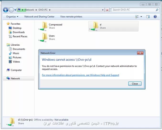

سلام خدمت اساتید،بنده یه پی سی دارم بعلاوه ی یه لب تاپ که میخوام اینارو بهم شبکه کنم و به تمام درایوهای دوتا سیستم دسترسی داشته باشم،این دوتا رو به یک مودم d-link وصل کردم.پی سی رو با کابل وصل کردم و از لب تاپ هم با وایرلس وصل شدم.بعد از یه سری تغییر دادن تنظیمات مربوط به change advanced sharing setting و خاموش کردن فایروال مربوط به هر دوتا سیستم باز هم نمیتونم به درایو ها دسترسی داشته باشم.تصویر ارور:

نکته: برای هیچکدوم از سیستم ها آی پی نزاشتم.(فکر کنم خود مودم این کار رو انجام میده) هیچ کدوم از سیستم ها پسورد نداره هر دو یوزر مربوط به هر دو سیستم از نوع admin هستند.خواهشا راهنمایی کنین

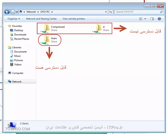

باید متذکر بشم که من به پوشه ی user دسترسی دارم و میتونم فایل هامو اونجا بریزم و وردارم اما هر پوشه ای بغیر از اون نمیشه.

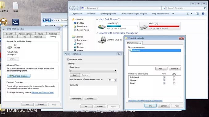

تمام کارایی که یوزر ah64@ گفتند رو هم انجام دادم
توی تصویر زیر نشون دادم
فکر کنم دوتا سیستم همدیگرو پینگ میکنن.

تو تب Security هم باید پرمیژن بدین . مثلا همین Everyone رو وارد کنید و بهش دسترسی Read یا هر چیز که دوست دارید بدین .

دوستان توجه کنید که رفع کردن یک مشکل نباید باعث ایجاد کردن یه مشکل دیگه بشه ، با دادن دسترسی Everyone بصورت Full Control یعنی به همه شبکه داریم میگرم همه بفرمایید فایل نوش جان کنید ، همه چیز در این سیستم باز هست ، کار شما راه میوفته اما روش معقول نیست ، شما اصلا نیازی به اینقدر پیچیدگی ندارید عزیز من ، درایوهای ویندوز همگی از قبل Share شدن ، نیازی نیست شما Share کنیدشون ، فقط مخفی هستند و فقط هم برای مدیران سیستم قابل دسترسی هستند ، حتی درایو C شما هم بصورت پیشفرض Share شده که به این نوع از Share ها در اصطلاح فنی Administrative share گفته میشه ، شما کاری که باید بکنید از اول و بدون نیاز به هر گونه دستکاری در تنظیمات Security این هست که اولا یک پسورد ساده برای کاربر Admin قرار میدید و به جای وارد کردن آدرس Share به صورت بالا بصورت زیر دستور رو وارد کنید تا درایو Share شده مخفی تمام و کمال به شما نمایش داده بشه :
\\OVO-PC\D$
\\OVO-PC\C$
علامت دلار یادتون نره ، اینجوری مشکل حل میشه بدون نیاز به دستکاری اضافی ... در خصوص این نوع Share ها قبلا بصورت کامل در انجمن مطلب قرار گرفته می تونید به مطلب زیر مراجعه کنید :
