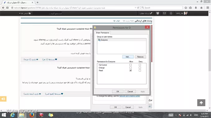

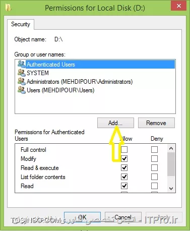

در قسمت permission گزینه ی add رو بزنید میتوانید که user مورد نظر یا group مورد نظرتون رو add کنید فقط قبلش
گروه everyone رو delete کنید در قسمت permission گزینه ی add رو بزنید میتوانید که user مورد نظر یا group مورد نظرتون رو add کنید فقط قبلش
گروه everyone رو delete کنید ||http://network.tosinso.com/files/get/61e5f668-ff8f-4701-ad6b-0a2646cfd215||

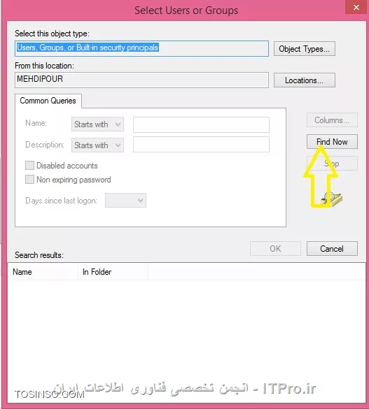

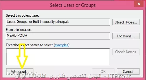

خب شما بعد از زدن گزینه ی add روی گزینه ی advance کلیک کنید سپس روی گزینه ی find now بزنید در قسمت پایین میتوانید user را انتخاب و add کنید.
اگر باز هم user را ندیدید win+r را بزنید و دستور compmgmt.msc را وارد کنید و به قسمت local users and groups بروید و مطمین شوید که user ها add شده اند و وجود دارند.

بله شما میتوانید روی فایل share شده را روی فایلی که میخواهی آن را share کنید کلیک راست کرده و وارد تب sharing شوید
و گزینه ی advance sharing را بزنید سپس در بخش permission شما قادر خواهید بود که دسترسی ها را تعریف کنید.

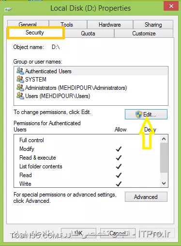

مراحل زیر را دنبال کنید میبینید حتما.

دوستان به دو نکته سئوال دقت کنید ، اولین اینکه یک شبکه ساده در اختیار دوستمون هست و بنابراین ساختار متمرکز مدیریت کاربران یا همون اکتیودایرکتوری وجود نداره که کاربر ما بتونه با استفاده از گزینه Find Now کاربرای اون سیستم یا شبکه رو مشاهده کنه و فقط قادر هست کاربر ما کاربرهای Local سیستم خودش رو ببینه ، بنابراین برای تعریف سطوح دسترسی باید کاربر مورد نظر رو در سیستم خودشون در قسمت Local Users ایجاد کنند و پسورد و نام کاربری رو در اختیار کاربرای شبکه قرار بدن ، اینجوری منطقی هست ، در خصوص نکته دوم ، دوستمون گفتن که محدودیت دسترسی با آدرس IP هم میخان داشته باشن بنابراین ما باید در فایروال ویندوز یک Rule بنویسیم که در داخل این Rule در قسمت Remote IP Addresses آدرس IP هایی که قرار هست بتونن وصل بشن مشخص بشن ، به نظرم بهتره یه سری به آموزش زیر هم بزنن :
