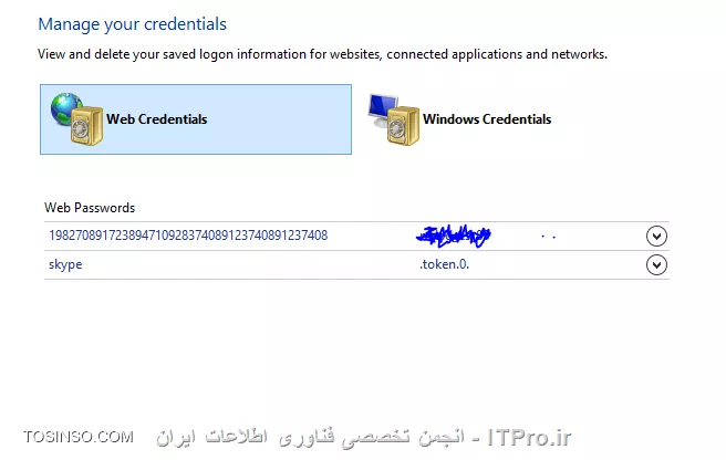

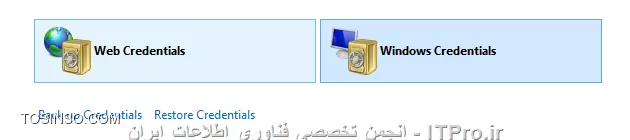

سلام دوست عزیز این پسسورد در قسمتی به عنوان credential Manager نگهداری میشه ، شما به راحتی میتوانید داخل credential manager بشوید و انواع پسوورد ها اعم از اینترنتی و یا سرویس های مرتبط با ویندوز را مشاهده کنید (البته خود پسسورد به صورت ساده نمایش داده نمیشود !) . می توان این پسوورد ها را بک آپ گرفت و در سیستم دیگری بازیابی کرد و یا کلا حدف کرد
به این شکل ها دقت کنید:
