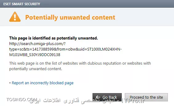

سلام دوستان،آدرس Home Page در تمام مرورگرهای من به طور ناگهانی عوض شدند به آدرس یک موتور جستجو به نام Omiga-Pluse تغییر کردند.
من حتی قسمت Home Page در تنظیمات تمام مرورگرها و حتی تنظیمان اصلی Internet Option را روی Google تنطیم کردم ولی باز هم با بازکردن مرورگر به صفحه ی اُمگا-پلاس منتقل میشم.آنتی ویروس هم روی سیستمم نسبه که هم فعال و هم آپدیت هست(آنتی ویروس NOD 32)نمیدونم مشکل از کجاست اگه میشه راهنمایی کنید.
صفحه ی سایت اُمگا-پلاس توسط مرورگر ناخواسته شناخته میشود.
اخطار NOD 32 مبنی بر نا امن بودن صفحه.

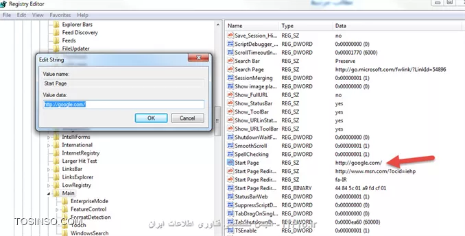

به آدرس های زیر در رجیستری رفته و Start Page رو عوض کنید
 HKEY_LOCAL_MACHINE\SOFTWARE\Microsoft\Internet Explorer\Main
HKEY_CURRENT_USER\SoftWare\Microsoft\Internet Explorer\Main\Start page
