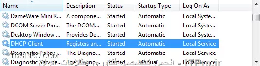

تو Services برو یک بار DHCP Client رو Stop کن مجدداً Start کن.
||http://network.tosinso.com/files/get/347c53f6-a71d-4a6f-abde-85d3a6a6e68d||
