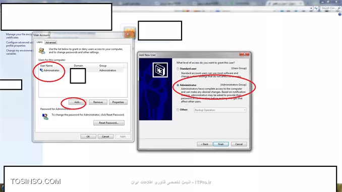

زمانی که با administrator شبکه وارد سیستم من میشین
از طریق وارد شدن به کنترل پنل و .. که توسط عکس زیر میتونید مشاهده کنید در گروه ادمین نام کاربری اضافه میکنند که با هر بار
دریافت تنظیمات و به روزرسانی از طریق سرور ادمین میپره بیرون نام کاربری من
اگر راهی هستش که نام کاربری خود من در قسمت یوزر ها تنظیمات و دریافت نکنه و دوباره به یوزر معمولی بره بگید تشکر مجدد

دوست عزیز من ازین بابت اون مطلب رو نوشتم چون راهنمایی شما خیلی مفید به فایده نیست
این کار رو باید بچه های شبکتون و ادمین دامینتون انجام بده احتمالا یوزر ادمین لوکال بسته شده و در اون زمانی هم که ادمین هستید کاری نمیتونید بکنید دو راه دارید که هردو رو البته باید ادمینتون انجام بده بوا جانم
اول اینکه یه ou مثلا برای شما بسازه و یک گروپ پالیس براش تا شما بصورت جداگانه فقط دسترسی به ادمین لوکال داشته باشی که خیلیهم راه خوبی نیست ولی راحت و سریعه راه دومم اینه که بهشون بگی این لینک رو مطالعه کنن وپیاده کنن برای شما و یکبار برای همیشه خلاص بوا خخخ
