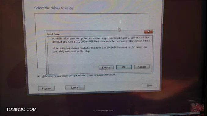

سلام خدمت دوستان
من موقع نصب ویندوز درایو c که ویندوز قبلی تو اون بود رو حذف کردم الان نمیتونم ویندوز رو نصب کنم کمکم کنید

این مشکل برای ارتباطات مادربورد با هارد و دی وی دی رامت هستش یا هاردارو نمیبینه ارتباطش قطع شده یا دی وی دی رام که من فکر میکنم هارد قطع شده

اگر بر روی pc ویندوز نصب میکنید، برق کیس را قطع کرده و کابل دیتای هاردتون رو سر و ته کنید.یعنی اونطرف که به برد وصله را به پشت هارد بزنید.اگر اتفاق خاصی نیوفتاده باشه حتما درست میشه

مرسی اون کارو کردم
ولی الان که inistal now رومیزنم دیگه اصلا درایو ها نمیاد که بخوام انتخاب کنم

سلام با توجه به خطای ظاهر شده، سورس ویندوز جهت نصب در دسترس قرار نداره، اگر CD/DVD هستش، با یکی دیگه امتحان کن، اگر خطا مجددا ظاهر شد، احتمالاً DVDrom شما مشکل دارد و از روی فلش اقدام به نصب ویندوز کن.

چند روز پیش همین مشکل رو یه لپتاپ داشتم dvd عوض کردم اوکی شد

وقتی درایو C رو Delete میکنی مجدد باید بیایی روی همون درایوی که پاک کردی و الان unallocated space شده و سپس New رو بزنی تا فضا allocated بشه تا بتونی نصب ویندوز رو ادامه بدی
