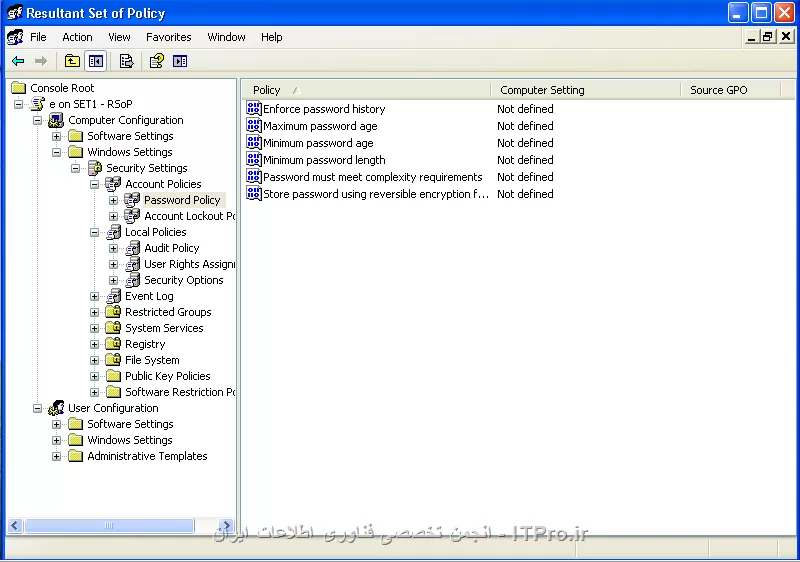

با سلام،من وقتی از گروپ پالیسی rsop میگیرم مطابق شکل زیر برام زده not configure اما به طور مثال پسوردم باید complex باشه و یا تعداد دقیقا مثل همونی باید باشه که در گروپ پالیسی دامین ست کردم اما توی نتیجه چیزی نشون نمیده!!!پس با این وجود این پالیسی ها از کجا گرفته میشه؟؟؟

توی group policy در قسمت explain نوشته که به صورت default برای کامپیوتر ها domain فعال می باشد .
پاسخ در 1393/11/12 توسط
دوست عزیز شما اگر تو دامین هستی وقتی پاسی با Not configure تنظیم شده یعنی اینک این پالسی رو از بالا دستی به ارث ببر.شما اگر برید توی default domain policy رو ببینی اینا تنظیم شده و به پایینیا به ارث برده میشه اگر بر روی Not configure باشن
میگم این عکس مربوط به یک gpo هستشکه خودتون درست کردید؟یا default domain policy؟
این policy ها به طور پیش فرض در group policy تعریف شده اند و تنظیماتی که در group pollicy مشاهده می فرمایید ، به طور پیش فرض می باشد .
خب درسته اما چرا اینجا چیزی نمایش داده نمیشه؟؟
default group policy هستش و gpo جدید ساخته نشده
منون،اما الان برخی تنظیمات نمایش داده میشن،علت اینکه یکسری نمایش داده میشن و یکسری مثل این نمایش داده نمیشن چی میتونه باشه؟؟؟
