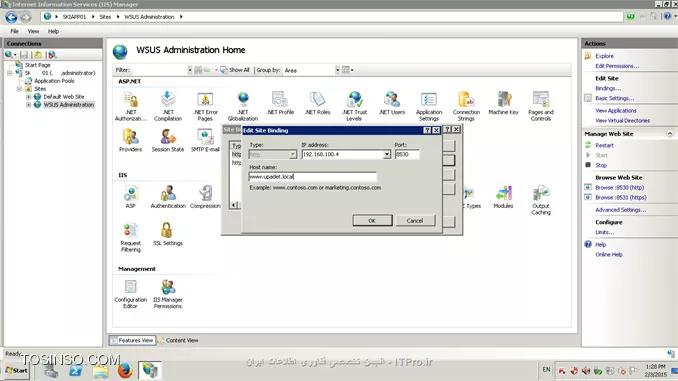

3- استفاده از فیلد Host Name برای سایت ها
در روش سوم شما با اختصاص یک Host Name به سایت ها این امکان رو بوجود می آورید که سرور درخواست هایی را که دریافت می کند را بر اساس مقداری که در فیلد مربوط به Host Name بسته می باشد تحویل سایت مربوطه می دهد.

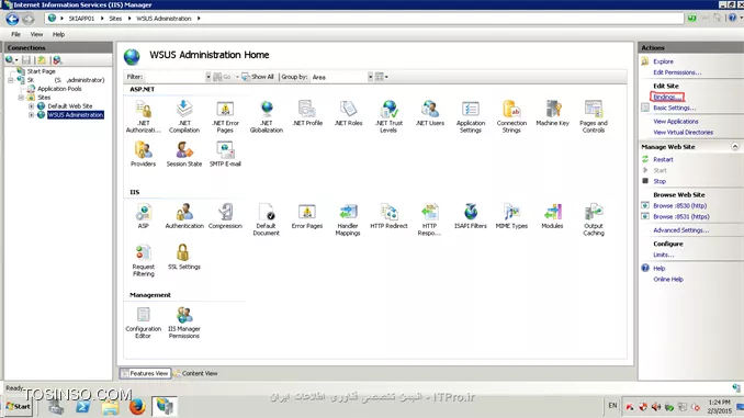

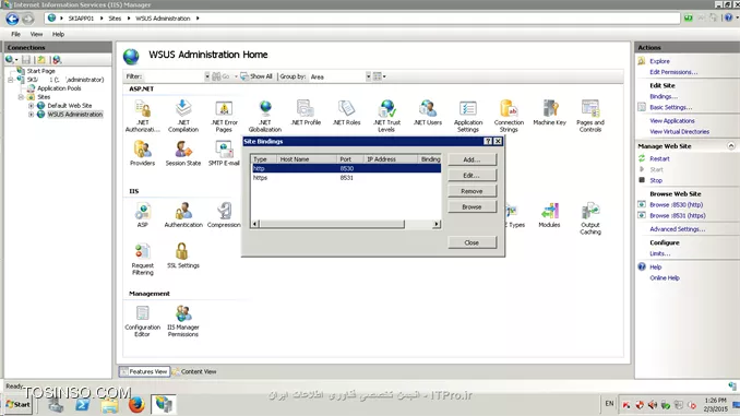

مراحل مربوط به انجام تنظیمات Host Name برای سایت هایی رو که ایجاد کرده اید رو می توانید در تصاویر زیر مشاهده کنید.
فقط با توجه به توضیح آقای باقری شما در DNS رکوردهای مربوط به هر Host Name رو رایجاد کنید.
