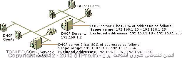

خیلی اسون هستند.
شما کافیه رنج scope هر دوتا سرور dhcp را یکسان قرار بدی . مثلا 192.168.0.11 تا 192.168.0.254
بعدش برای dhcp سرور 1 رنج ip را توی scope تعریف کنی 192.168.0.11 تا 192.168.0.204
برای dhcp سرور 2 رنج ip را توی scope تعریف کنی 192.168.0.205 تا 192.168.0.254
بعدش هنگامی که داری scope مروبط به dhcp سرور 1 را تعریف می کنی رنج ip مربوط به dhcp سرور 2 را استثنا کنی و همچنین برای اون یکی سرور dhcp سرور 1 را استثنا کنی
موفق باشی

درسته که این قانون به عنوان قانون 80 20 مشهور شده که البته ما رو به یاد قانون 80 20 پارتو میندازه اما هیچ ربطی به این قانون نداره ، در این قانون در واقع به شما گفته میشه که برای اینکه برای ساختار DHCP سرور خودتون حالت Fault Tolerance و Redundancy داشته باشید Scope یا همون محدوده آدرس دهی خودتون رو به دو قسمت تقسیم کنید و بر روی دو سرور دو عدد DHCP سرور ایجاد کنید با دو محدوده آدرس دهی که البته در ادامه هم هستند ، حالا معمولا میگن بصورت 80 درصد سرور اولی و 20 درصد سرور دومی باشه که به 80 20 معروف شده اما هیچ قطعیتی در این محدوده وجود نداره و چه بسا من در جایی 70 30 ایجاد کردم ، طبیعتا میتونه کار مناسبی برای ایجاد Fault Tolerance در DHCP باشه . خوب برای راه اندازیش هم کاری نداره اول بایستی Scope کل مجموعه رو در نظر بگیری :
قانون 80 20 در سرور DHCP
  1. Scope از آدرس 192.168.1.1 شروع و به 192.168.1.100 ختم می شود
  2. حالا بر روی دو سرور مختلف دو سرویس یا Role مربوط به DHCP رو نصب کن.
  3. در سرور اولی در DHCP یک Scope درست کن که محدوده آدرس دهی 192.168.1.1 تا 192.168.1.80 رو آدرس دهی کنه.
  4. در سرور دومی در DHCP یک Scope درست کن که محدوده آدرس دهی 192.168.1.81 تا 192.168.1.100 رو آدرس دهی کنه.
به همین سادگی ، حالا هر کلاینتی به نزدیکترین سرور برسه از همون آدرس رو دریافت می کنه و اگر یکی از سرورها خراب بشه اونیکه کار رو انجام میده.البته این روش ساده ترین حالت هست ، برای انجام عملیات Split میتونی به لینکی که am virgo در بالا اشاره کرده مراجعه کنی.
