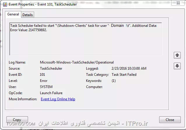

سلام بر همه اساتید محترم
من کلیه فرمول های دوستان رو زدم و با آنکه دستور نشست ولی عمل نــــکرد و در قسمت Task Scheduler و بخش Event ها پیام ارور task start failed میدهد که جزیات آن به قرار تصویر زیر است
ممنون میشم کمک و راهنماییم کنید

||http://network.tosinso.com/files/get/10aeb08d-c7be-41e6-864e-6eee6beb1e01||

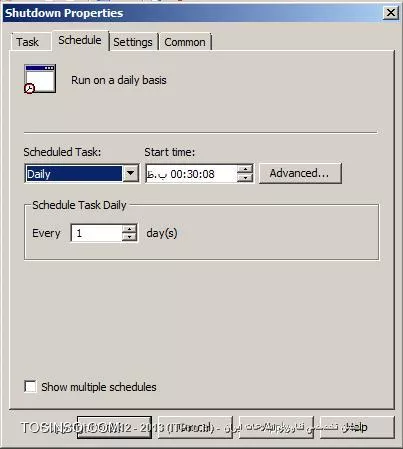

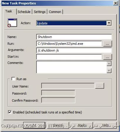

عجیبه که این گزینه رو در منوی New نمیبینید ، شاید بخاطر اینه که من از 2008 R2 استفاده میکنم !!!
میشه از طریق Bath File این کار رو انجام داد ولی به نظرم خیلی شلوغ میشه ، حالا عیبی نداره شما همون Scheduled Tasks رو انتخاب کنید و به شکل زیر این عملیات رو انجام بدید:
در قسمت Name یک نام دلخواه انتخاب کنید
در قسمت Run بنویسید:
%windir%\System32\cmd.exe
و در قسمت arguments بنویسید:
/c shutdown /s

||http://www.tosinso.com/files/get/c0704fc2-35d8-4c1a-886f-30c192892503||
و در تب Schedule رفته و زمان مد نظرتون رو بدید به شکل زیر مثلا ساعت PM 8:30
||http://www.tosinso.com/files/get/d21940e1-5b8d-499d-b842-cafe9ac57741||
فقط به این نکته توجه داشته باشید که Time zone در سرور و کلایتهاتون باید به یک شکل باشند تا در زمان دهی به مشکل بر نخورید
منتظر نتیجه کارتون هستم

پاسخ در 1394/12/04 توسط
دوستان سلام . من ادمین تعداد 20 کامپیوتر را در یک ساختمان تحت شبکه می باشم . بر روی تک تک کامپیوترها برنامه خاموش کردن کامپیوتر را نصب کردم و زمان خاموش را به آن دادم . از آنجایی که کامپیوتر ها با یوز محدود وارد می شوند و برنامه خودش رمز دارد ، نمی توان ساعت خاموش شدن را تغییر داد و کامپیوترها در آن زمان خاموش می شوند . این کار تقریبا صبح تا ظهر وقتم را گرفت اما انجام شد . پیشنهاد می کنم به دوستان این راه حل را هم در نظر داشته باشند . موفق باشید .

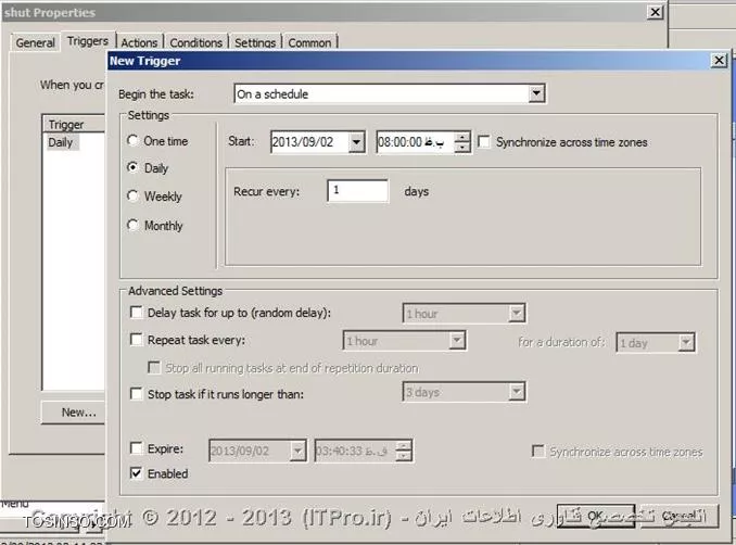

6
دوست عزیز برای انجام این کار شما میتونید با ایجاد یک GPO برای کلاینتهایی که تصمیم دارید این عمل براشون انجام بشه و تنظیماتی که در زیر میگم میتونید این کار رو انجام بدید
وارد تنظیمات GPO ای که برای کلاینتهای مد نظرتون ساختید بشید و به مسیر زیر برید
User Configuration => Preferences => Control panel settings => Scheduled Tasks
و بر اون راست کلیک کرده و از منوی New گزینه Scheduled Tasks windows vista and later را انتخاب نمایید
در قسمت Name برای آن نامی انتخاب کنید
و بعد در تب Triggers یک new باز کرده و با انتخاب Daily زمان مورد نظر خود را هم انتخاب کنید مانند شکل زیر :
||http://www.tosinso.com/files/get/4f602f30-b4ac-4bac-a89b-c869072996a1||
انتخاب Daily باعث میشه که هر روز راس این ساعت کامپیوتر هاتون خاموش بشن .

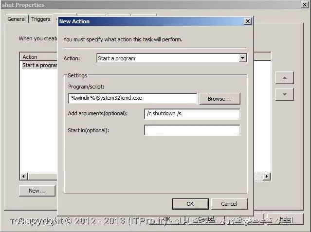

بعد ok کرده و برگشته و به تب Actions برید و New را بزنید ، در اینجا در قسمت Program\script آدرس زیر که همون مسیر Cammand هست رو قرار بدید

و بعد در قسمت Add arguments optional هم دستور زیر رو قرار بدید
<text>
/c shutdown /s
<text>
||http://www.tosinso.com/files/get/118ac48b-e453-47a3-b3c5-fbefec6061d9||
کار تمام است و میتونید OK کرده و پنجره ها رو ببندید ، این پالیسی به محض اعمال باعث میشه که کلاینتهایی که این GPO بهشون اعمال شده راس ساعتی که مشخص کردید خاموش میشن .
