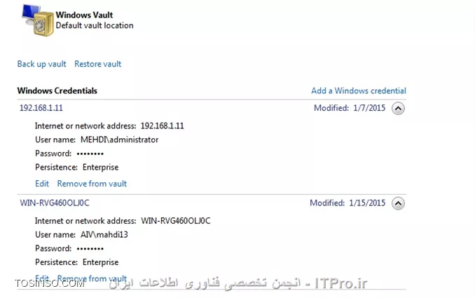

روش کلیک کنین باز میشه و مینویسه با چه یوزری مپ شدهCredential Manager

من قسمت Windows Credential رو چک کردم ادرس سرور نوشته شده بود و زیر اون نام کامپیوتر سرور یعنی 2 تا گزینه زیر هم

تصویر بالا از کامپیوتر من هست که یکی از یوزر های اون سرور هست

مهدی جان پس حدسم درست بود !!!
کافیه در همون عکسی که گذاشتی روی کردنشیال مورد نظرت کلیک کنی و ادیت رو بزنی و در پنجره بعدی یوزر و پس مربوط به کاربر اون سیستم رو بدید و سیو کنین.
البته برای کلاینت های جوین به دامینتون میتونید یک پالیسی بنویسید که اتومات این مپ درایو رو حذف کنه و مجدد برای کاربر با یوزر و پس خودش مپ کنه که با یکمقدار سرچ همینجا پیداش می کنین

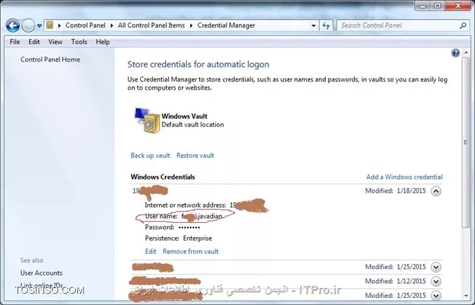

دوست عزیز شما گفتید :
"من اومدم تو قسمت shear این دفعه تو قسمت permissions یوزر administrator رو حذف کردم و تو قسمت security نیز این کارو انجام دادم
حالا هیچ کس نمی تونه پوشه رو باز کنه پیغام خطای access dined می ده
مشکل اینجاست که وقتی administrator باشه همه دسترسی دارن به پوشه و وقتی نباشه هیچ کس دسترسی نداره"
اگه فولدر Share رو برای کاربران Map کردین و این اتفاق میوفته دلیلش اینه که موقع مپ کردن اونو با کردنشیال ادمین مپ کردین نه کردنشیال خود یوزر !!!
در کلاینت ها برید Control Panel->credential Manager و در قسمت Windows Credential ببینین که این فولدر با یوزر ادمین مپ شده یا نه
اگه با ادمین مپ بود اونو ادیت کنید و با یوزر اون کاربر مپ کنین
