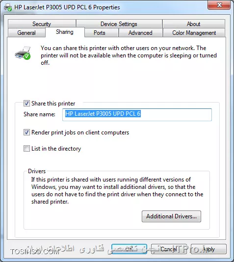

یک کابل کراس به سیستم ها وصل میکنی به کارت شبکه PC a = 192.168.1.2 و به کارت شبکه Pc b = 192.168.1.3 این آی پی ها رو میدی سپس فایروال رو OFF میکنی و پرینتر رو به یکی از سیستم ها وصل میکین درایور پرینتر رو هم نصب میکنی و روی پرینتری که در device and printer قرار گرفته راست کلیک میکنی سپس printer properties و سپس تب Sharing مطابق تصویر زیر.
یک *|کابل کراس::https://tosinso.com/questions/24516/%d8%aa%d9%81%d8%a7%d9%88%d8%aa-%da%a9%d8%a7%d8%a8%d9%84-%da%a9%d8%b1%d8%a7%d8%b3-%d8%a8%d8%a7-%d8%a7%d8%b3%d8%aa%d8%b1%db%8c%d8%aa-(-Cross-%d9%88-Straight-)-%d8%af%d8%b1-%da%86%db%8c%d8%b3%d8%aa%d8%9f|* به سیستم ها وصل میکنی به کارت شبکه PC a = 192.168.1.2 و به کارت شبکه Pc b = 192.168.1.3 این آی پی ها رو میدی سپس فایروال رو OFF میکنی و پرینتر رو به یکی از سیستم ها وصل میکین درایور پرینتر رو هم نصب میکنی و روی پرینتری که در device and printer قرار گرفته راست کلیک میکنی سپس printer properties و سپس تب Sharing مطابق تصویر زیر.
||http://network.tosinso.com/files/get/fcd2e763-097a-464b-96b5-78c0c1c201a9||

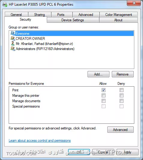

در همون پنجره تب Security رو میزنی و مجوز های لازم رو میتونی به کاربران بدی
||http://network.tosinso.com/files/get/8ae36b79-4840-4eb0-ae64-41abca8e5259||
