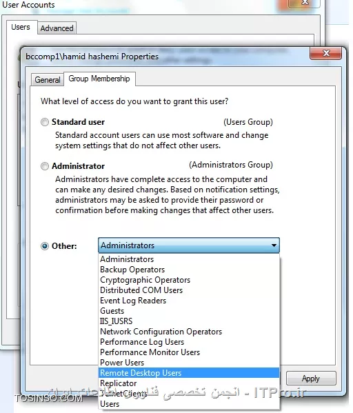

آخه رمز ادمین نمی خواد - یه توضیح بدم من کاربرام در ویندوز 7 عضو remute desktop user هستند و با یوزر دامین لاگین می کنند بنابراین کاملا محدود هستند. یعنی وقتی یوزر دامین را روی کلاینت تعریف می کنم همونجا عضو remute desktop user می کنم

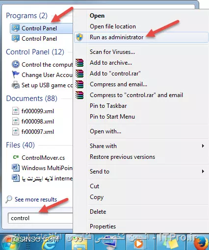

||http://network.tosinso.com/files/get/3004fd34-07e7-4b6e-b403-9d9b413ce46b||
پاسخ در 1393/11/20 توسط
با تشکر از شما - لازم به توضیح است runas administrator که شما فرمودید تنها برای اجرای برنامه هاست ولی برای کاربر محدود ، امکان نصب یا حذف را فراهم نمی کند مگر با استفاده از run as different users و پسورد ادمین شبکه یا لوکال .

الان مشکلتون رو دقیقتر تشریح کنید ، وجود Run as administrator خالی و اجراش الزامی به درخواست پسورد نداره چون تنظیمات UAC شما این موارد رو تعریف می کنه ، بگید دقیقا چه نرم افزاری رو میخاین با چه دسترسی در چه محیطی اجرا کنید اینجوری مشکل حل میشه و مسئله طولانی نمیشه.

خیر عزیز من ، Run As Administrator یعنی برنامه مورد نظر رو با دسترسی Administrator اجرا کنید ، در صورتیکه کاربر شما دسترسی Administrator رو در حال حاضر داشته باشه با دسترسی Administrator اجرا میشه ، اگر کاربر محدود باشه و Run As Administrator زده بشه از شما نام کاربری و رمز عبور کاربر Administrator خواسته میشه وگرنه وجود چنین گزینه ای در حالت عادی بی معنی هست.

||http://network.tosinso.com/files/get/61070797-b6a0-4ff1-a46d-e6719aeea3a7||
پاسخ در 1393/11/21 توسط
