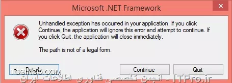

وقتی برنامه ی خاصی رو اجرا میکنم با پیغام خطای زیر مواجه میشم. با اینکه netframework 3.5 هم نصب کردم بازم درست نشد.

این خطا که نمیگه دات نت فریم ورک رو نصب ندارید
این خطایی هست که دات نت فریم ورک به شما اطلاع داده، یعنی یک قسمت از برنامتون مشکل داره
نرم افزار معروفی هست یا شخصی نوشته شده؟
پاسخ در 1393/11/25 توسط
با توجه به اتفاق مشابه پيش آمده، بايد ببيني اين نرم افزار به چه ورژني از net. نياز داره ، ضمن اينكه من يكبار براي حل اين چنين مشكل مشابهي ورژن 2 و 3 و 4 رو با هم نصب كردم كه مشكل رفع شد.(توجه كنيد كه صرف نظر از اينكه ورژن 3.5 نصب هستش بايد ورژن 2 هم نصب بشه).حتما جواب ميگيري.
