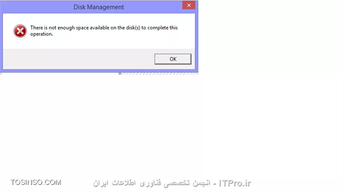

خدمت شما دوستان عرض کنم که درایو C من که در آن ویندوز نصب بود فضای خالی زیادی داشت و برای همین اون رو shrink کردم تا بتونم از مقدار فضایی که میتونه در اختیارم بذاره استفاده کنم.
پس از این کار برای اینکه میزان حافظه ای که به من داده شده رو تبدیل به درایو کنم با اخطار زیر مواجه میشم و هرکاری که به ذهنم رسید انجام دادم اما باز هم این اخطار رو میده خواستم ببینم شما دوستان راه کار دارید؟

جناب آقاي امير خان، حجم shrink شده رو بر گردون به حال قبل(Extend كن) ، بعد با CD Hiren's boot درايو خودت رو به هر حجمي كه خواستي جدا كن و درايو جديد بساز، مشكلت صددرصد با اين روش حل ميشه، چون هفته گذشته من همين مشكل رو داشتم كه با اين شيوه حل شد.موفق باشيد

از نرم افزار هایی مثل Acronis و Partition manager میتونید استفاده کنید و راحت مشکل رو برطرف کنید.

من بارها اینکارو انجام دادم بدون هیچ گونه مشگلی اگر میشه عکس از کنسول disk managment خودتون بزارید

میتونی یک عکس از کنسول disk mamagment بگیری بزاری?طوری که همه درایوات معلوم باشه

دوست عزیز من همین کار رو انجام دادم..اما فضای جدا شده کلا ناپدید شده....
