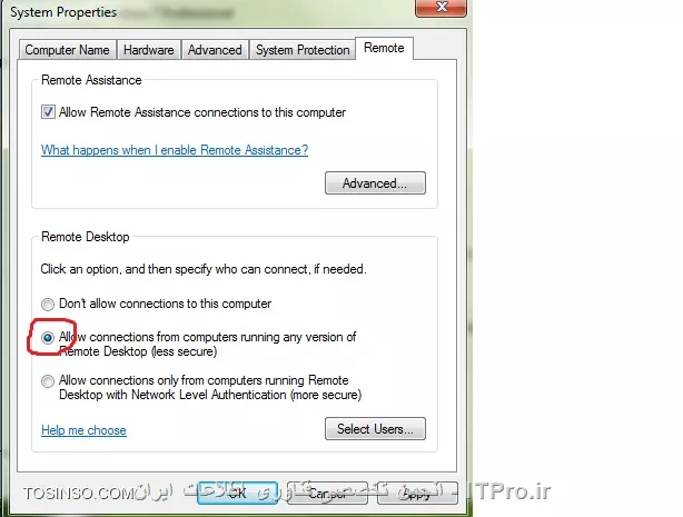

||http://network.tosinso.com/files/get/45b54e2b-5cc0-4f79-9f95-f06537ed9b0d||
دوست عزیز در 2008 باید این گزینه فعال باشه
اگه گزینه پایینی رو فعال کنی از xp به 2008 نمیتونی remote بزنی
