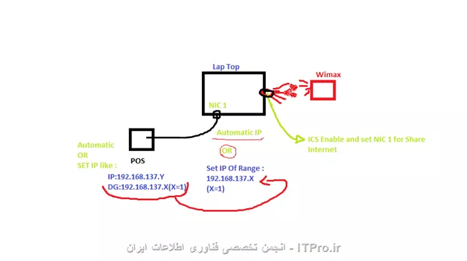

من یه لپتاپ دارم با ویندوز 7 و یه مودم جیبی رایتل و یه دستگاه pos.لپتاپ به صورت وایرلس(DHCP) به مودم جیبی وصله و اینترنت داره.
حالا من میخوام دستگاه پوز رو با کابل LAN وصل کنم به لپتاپ و اینترنت لپتاپ رو share کنم که دستگاه پوز کار کنه.تو تب Sharing کارت وایرلسم هم رفتم و 2تا گزینه اونجا رو هم تیک زدم و تو قسمت settingش هم تمام گزینه ها رو تیک زدم.
سرویس ICS هم روی Automatic و Started هست اما دستگام کار نمیکنه و Unidentified Network میده.

دوست عزیز بر روی کارت شبکه وایرلس که به مودم متصل هست تنظیمات ICS را فعال کن و تنظیمات کارت شبکه داخلی را که به pos متصل هست به عنوان واسط اشتراک اینترنت در ICS مشخص کن و در نهایت کارت شبکه لپ تاپت و دستگاه پوزت باید از رنج 192.168.137 آیپی بگیرند و ارتباط برقرار بشه ، اگر به صورت اتوماتیک به کارت شبکه لپ تاپ آیپی داده نشد می توانید برای این کار روی کارت شبکه لپ تاپتون دستی از همین رنجی که گفتم ایپی بدین و سپس ایپی روی دستگاه پوز هم از همین رنج باشه ( البته اگر امکان ست کردن ایپی روی آن باشد !!) و آیپی کارت شبکه لپ تاپ را به عنوان دیفالت گیت وی به دستگاه پوز بدین ، شکل را ملاحظه کنید :

میشه توضیح بیشتر بدید؟
چون الان هر جور IPیارو ست میکنم نمیشه

سلام،
IP ها و Gateway را بررسی کنید. (به صورت دستی وارد کنید)
