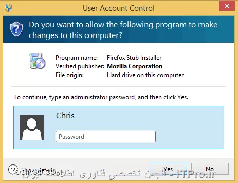

در اکانت محدود شده (Limited)اگر کاربری نیاز به دسترسی ادمین داشته باشد، باید پسورد را بداند در غیر این صورت این دسترسی به او داده نمیشود و پنجره شبیه به زیر براش باز میشه که باید پسورد مدیر رو بزنه

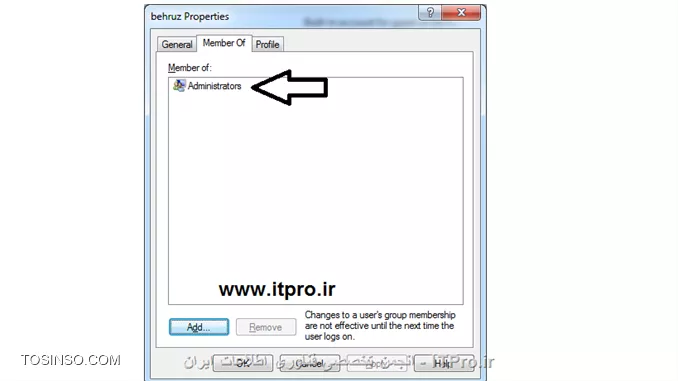

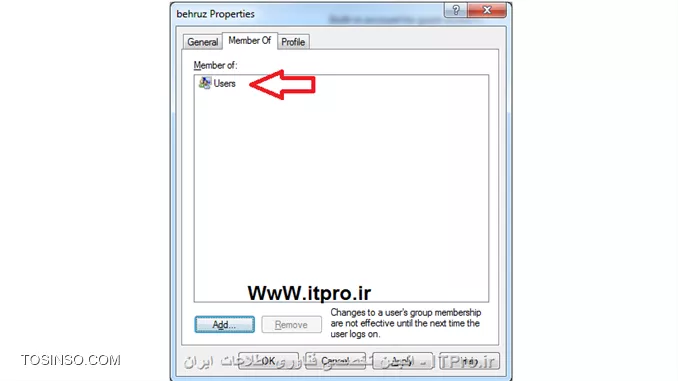

کاربر  peropperties گرفته و ازگروه Administrator خارج کرده وتنها عضو گروه users میکنیم همان طور دوست عزیزمان گفت
