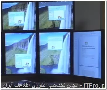

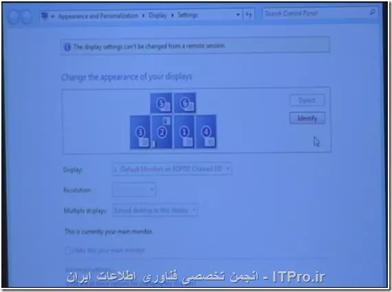

در بخش Display کاربر تعیین می کنه چند تصویر و در کدام مانیتور نمایش داده بشه ، در سرور تعداد مانیتورها رو مشخص میکنیم ، به تصویر زیر دقت کنید فکر می کنم مفهومش تا حدودی جا بیوفته ، تعداد این مانیتورها در سرور مشخص میشه :
تعیین محدودیت تعداد مانیتور در Terminal Services

این بستگی به قالبی داره که کلاینت چند تا مانیتور داره و چطور دوست داره این تصاویر تقسیم بشن ، دقیقا چیزی که در پروژکتور مشاهده می کنید در این حالت هم وجود داره.
