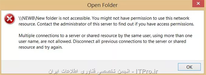

یک شبکه دارم با 20 تا سیستم که همگی درست کار میکنند به جز یکی که تازه ویندوز 8.1 نصب کردیم. مشکل اینجاست که از سیستم خودم که اون هم ویندوز 8.1 هست به تمام سیستم ها دسترسی دارم (با وارد کردن یوزر و پسورد) ولی وفتی از این سیستم تازه نصب شده می خوام به سیستم خودم وصل بشم پشت سر هم درخواست یوزر و پسورد میکنه با اینکه یوزر و پسورد رو درست تایپ میکنم باز دوباره میپرسه ؟؟؟؟ البته بقیه سیستمها که هم ایکس پی هست و هم ویندوز 7 هیچ مشکلی ندارند
به خاطر همین یه تست کردم و یک ماشین مجازی با ویندوز 8.1 نصب کردم اونجا هم من از ماشین مجازی به سیستم خودم دسترسی دارم ولی از کامپیوتر میزان به سمت ماشین مجازی با وارد کردن یوزر و پسورد باز دوباره و سه باره و 10 باره از من میپرسه دیگه کاملا گیج شدم ؟؟؟
این پیغام پشت سر هم میاد...

ممکنه در هنگام share کردن پوشه مورد نظر برای تعداد user های همزمان محدودیتی در نظر گرفته باشید گزینه limit the number of simultaneous users چک کنید.

اگر میبینی شبکه بقیه سیستم ها رو فقط ازت پسورد میخواد برو تنظیمات homegroup تیک پسورد رو بردار،اگر هم یوزر پس رو میخوای داشته باشی شاید اصلا جویند نکردی، اگر هم جویند کردی ولی تعداد کانکشن هات زیاده با IP دهی از هم جداشون!

دوست عزیز سوال اولم اینه که عکسی که گذاشتید با مشکلتون مرتبطه؟؟؟؟
اگه مشکلتون در رابطه با این عکسه که باید بگم همانطور که خود پیغام هم داره میگه، مشکل یا در رابطه با تعداد بالای کانکشن ها به سیستم مقصد هستش و یا اینکه احتمالا در وارد کردن نام کاربری و پسورد و یا وارد کردن نام سیستم مورد نظر در شناسه کاربریت اشتباهی رخ میده.
اگر بیشتر و جزئی تر بتونید توضیح بدید، میشه مشکل رو بهتر تشخیص داد.

باید فایل رو به اسم یوزری که قراره بازکنه شیر یا هم رسانی کنید. توی عکس بالای گفته شده که شما اجازه اینکه از ریسورس دیتا استفاده کنید رو ندارید. لطفا پروسه شیر رو مجددا چک نمایید. اگر بازهم نشد سعی کنید آی پی ها سیستم ها رو چک کنید. اگر سیستم DHCp دارید سعید کنید کانفلکشن رو پی گیری کنید.
یادم رفت بگم . مطمئین شوید که اسمی شبیه اسم یوزر همین کامپیوتر در شبکه شما موجود نمیباشد. ممنون
