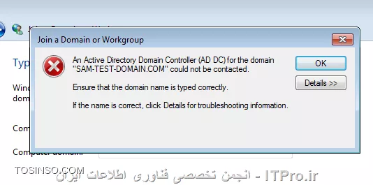

باسلام..موقع جوین کردن کامپیوتر به دامین با پیغام error زیر مواجه میشم
||http://tosinso.com/files/get/dff192d4-f9a0-4191-ab1d-358b297fbaa9||

اسم دامینی که راه انداری کردین چی هست ؟ sam-test-domain.com آبا ایم دامین شماست یا دامین کنترلر هست ؟ دقت کنید اینجا باید نام دامین باشه نه دامین کنترلر در ضمن حتما آدرس dns سرور رو بررسی کنید که به سرور دامین کنترلر اشاره کنه ؛ در dns سرور هم برریی کنید رکوردهای اکتیو دایرکتوری به درستی ایجاد شده باشن ؛ آیا این مشکل رو روی فقط یک سیستم دارید یا همه شبکه درگیرش هست ؟

سلام دوستان من هم مثل این دوستمون این مشکل رو دارم تمام موارد رو هم بررسی کردم همه چی درست اما این error بازهم میاد؟>؟؟؟باید چیکار کنم!!
پاسخ در 1394/02/20 توسط
در cmd کلاینت ببینید میتونید ip سرور اکتیودایرکتوری رو ping کنید؟
نام domain رو هم همیتطور... ببینید پینگ میشه؟ چه پیغامی میده؟
همچنین ببینید از طرف سرور میتونید کلاینت رو هم پینگ کنید؟
ازطرفی یکبار فایروال سرور رو (موقتا برای امتحان) خاموش و دوباره تست کنید
پاسخ در 1394/01/18 توسط
در تنظیمات TCP/IP کلاینت باید آدرس DNS Server یعنی همون آدرس IP سرور اکتیودایرکتوری خودتون رو وارد کنید
