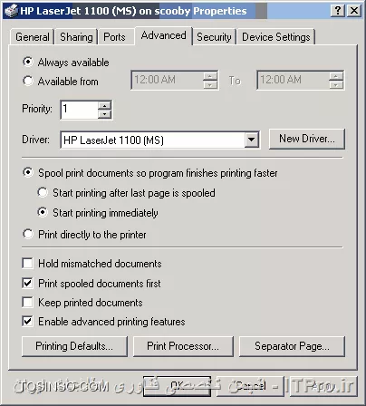

دوست عزیز در بیش از 90 درصد موارد کندی پرینترهای شبکه به دلیل مشکلاتی هست که در Spool کردن مستندات شما به وجود میاد ، Spool به این معنی هست که ابتدا مستند مورد نظر به پرینتر ارسال میشه و در بافرش قرار می گیره و زمانی که کاملا بافر شد شروع به پرینت شدن میشه ، حالا اگر تعداد صفحات شما بالا باشه طبیعی هست که مدت زمان Spool شدن هم طول میکشه و این ممکنه مشکل ساز بشه ، از طرفی برخی از پرینترها بر حسب نوعشون هستند که هر 10 صفحه رو یک Job در نظر می گیرند و شما اگر مثلا یک مستند 40 صفحه ای برای پرینت ارسال کنید در قالب 4 Jon ازشون پرینت گرفته میشه و مدت زمانی بین هر Job طبیعتا تاخیر وجود خواهد داشت ، خوب برای حل مشکل وارد تنظیمات Properties مربوط به پرینترتون بشید و به صفحه Advanced برید مشابه شکل زیر :
تاخیر در گرفتن پرینت در شبکه
خوب حالا در تصویر بالا گزینه Print directly to the printer رو انتخاب کنید و تیک قسمت های پایین رو بصورت کامل حذف کنید و سرویس Spooler رو Restart کنید و مجددا بررسی کنید که مشکل وجود داره یا خیر ، البته غیرفعال کردن این قابلیت توصیه نمیشه اما به هر حال می تونید آزمایش کنید امیدوارم مشکلتون حل بشه . ITPRO باشید
