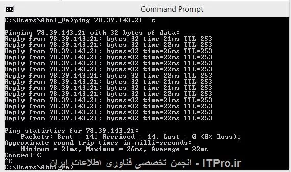

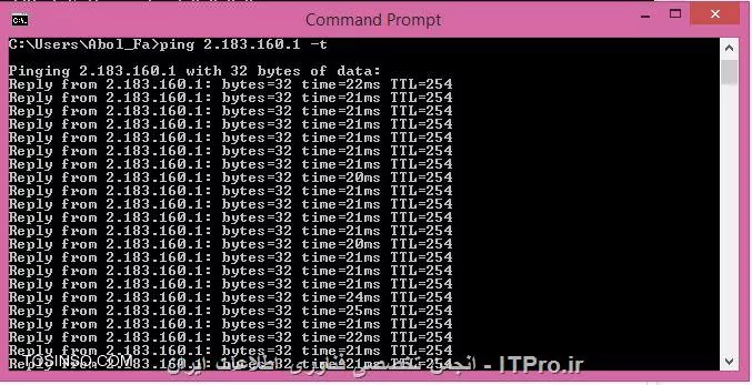

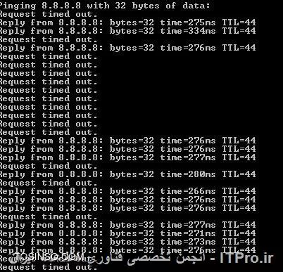

مشکل در اینجاست که اینترنت بنده بدون هیچ دلیلی درست کار نمیکنه و تقریبا اکثر request های من بدون جواب میمونن. من سعی کردم خودم علت مشکل رو پیدا کنم و کار هایی که تا الان انجام دادم این بوده:
1-تعویض مودم
2-تعویض کابلها
3-تعویض اسپلیتر
4-اتصال سیم تلفن به مودم بدون اسپلیتر
تا 95% هم اطمینان دارم که شبکه داخلی خونه (مودم ای دی اس ال + Access Point) کاملا سالمه
حدود 3 تا ISP هم عوض کردم و توی ماه های اول مشکلی نداشتم! بعد از حدود 8-9 ماه این مشکل به وجود میاد!
یه سری عکس از پینگ هاست ها
همونطور که پیداست پینگ سیستم من با 8.8.8.8
1-تعویض مودم
2-تعویض کابلها
3-تعویض اسپلیتر
||http://tosinso.com/files/get/2a55d936-801f-4415-9022-112a3d898844||
آیپی مشخص شده مودم ADSL

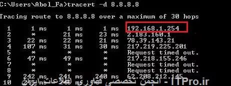

||http://tosinso.com/files/get/14cc1a8b-854a-465d-aac1-488497575d09||
پینگ با Gateway
||http://tosinso.com/files/get/0c58340c-29bb-4edf-ae14-986589c7a720||
پینگ با Ip بعد از Gateway

پرسیده شده در 1392/11/16 توسط
دوست عزیز رو خطت نویز افتاده.احتمالا در مسیر بین راهی کافو یا پست کابل ها لخت,افشان ویا اسیب دیده شده باشن.یا دوستان مخابراتی به کابلات دست زده باشن.این موجب میشه رو خطت نویز بندازه و یک در میان time out بشین.
.با ISPایی که داری هماهنگ کن بگو یه سیم بان بیارن کابل های مسیر بین راهی رو چک کنن.
پاسخ در 1393/04/10 توسط
متاسفانه این مشکل در چند ISP به وجود آمده . در واقع ارتباط با DNS Server ها به مشکل خورده ، که ISP ها این مشکل را از طرف شرکت مخابرات میدانند .
پاسخ در 1392/11/17 توسط
