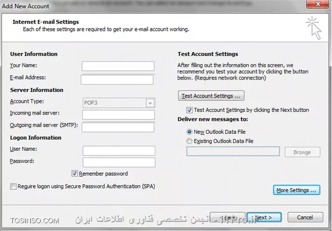

من قبلا گزینه other رو انتخاب میکردم و از طریق زیر ولی با پروتکل IMAP ایمیل ها را set میکردم

||http://network.tosinso.com/files/get/0816dfa6-fe1e-4a69-aae0-2e5d9f9434ec||

Account فعلی رو از روی سیستم حذف کنید در Control Panel و قسمت Mail می تونید پروفایل اکانت فعلی رو حذف کنید ، بعد وارد کنسول Outlook بشید و گزینه Exchange Server رو انتخاب کنید و یا اگر با کاربر Domain ای لاگین کرده باشید خودش میشناسه اکانت رو و بعد اکانت رو اضافه کنید. این روشی هست که بالا عنوان کردم.

با توجه به اینکه شما Credentials ها یا همون نام کاربری و رمز ایمیل Outlook رو ذخیره کردید روی سیستم طبیعی هست که بعد از عوض شدن پسورد مجددا از شما رمز عبور خواسته بشه چون روی سیستم شما ذخیره شده این پسورد ، حالا شما اگر موقع تعریف کردن ایمیل از ایمیل سرور Exchange استفاده کرده باشید و از همین گزینه هم برای اضافه کردن Email و قابلیت Auto Discover استفاده کرده باشید طبیعی هست که خودش از سیستم نام کاربری و رمز عبور رو میخاد ، یکبار به این صورت نام کاربری رو اضافه کنید برای Outlook و تست کنید،از طرفی از قسمت Cached Credentials که در Control Panel وجود داره رمز عبوری که ایجاد شده رو هم و Cache شده رو حذف کنید ، ITPRO باشید
