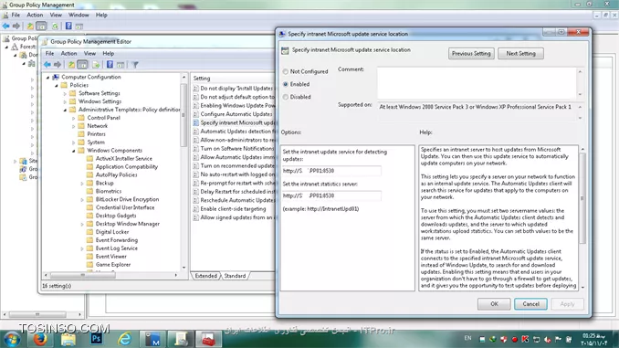

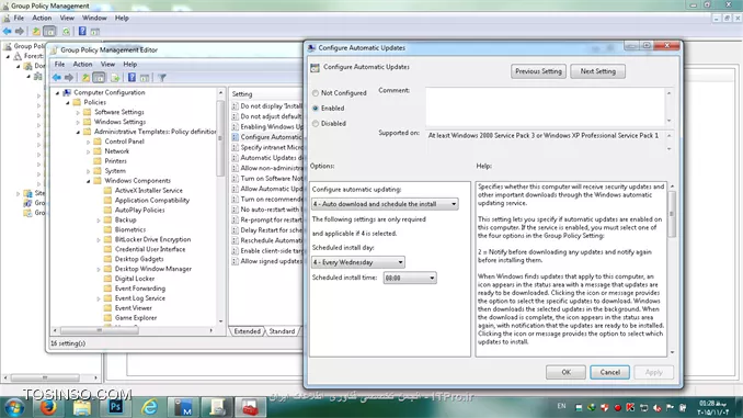

1- ابتدا تنظیمات پالسی تون رو کنترل کنید.
||http://network.tosinso.com/files/get/f7671154-1981-4ea7-acc6-d742ad9c8d04||
||http://network.tosinso.com/files/get/b7d9ce5d-bec0-4cc6-9a13-b598b2f80e88||

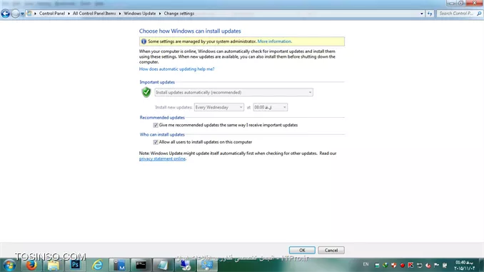

2-چنانچه پالسی درست بر روی کلاینت اعمال شده باشد باید در قسمت windows update نتیجه آن را مشاهده کرد.
||http://network.tosinso.com/files/get/7b72d688-01c5-4bb3-9e45-4d2372726933||
