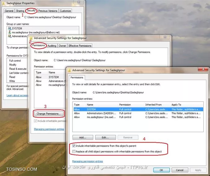

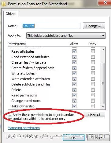

ببینید 2 تا نکته خیلی مهمی که توی Permission ها یا همون سطح دسترسی ها باید بهش توجه داشت یکی بحث Owner یا مالک اون Folder هست، و دیگری بحث Inheritable و Replace ها هستش که شما بکمک Inheritable میگید که از بالا سری خودش (پوشه هایی که در ریشه قرار دارن) Permission رو به ارث ببرن یا نه (اگر تیک اون رو بر دارین دیگه از پوشه های بالاسریش Permission ای نمی گیره) و از طریق Replace هم میگید که Permission ای که اعمال کردید به زیر شاخه ها هم اعمال بشه!
Permissions
مبحث مهم دیگه ای که اینجا مطرح میشه Owner یا مالک فایل هست که شما همیشه دسترسی اون رو باید داشته باشید. کسی که یا بهتر بگم یوزری که Owner یک فایل باشه، درواقع انگار که سند اون فایل به اسمشه. در واقع همون full Control داره.
||Permissions::http://network.tosinso.com/files/get/f92b0e3b-ab60-4912-bd66-e79345846912||

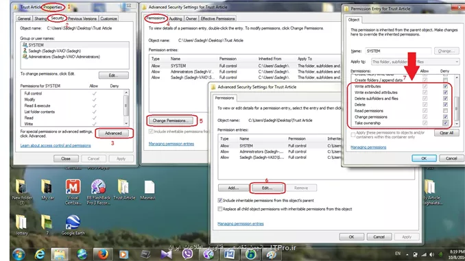

و در نهایت برای این که کاربرا نتونن فایل مربوطه رو ویرایش کنن یا این که نتونن تغییراتی در فایل ها بدن، و یا حتی نتونن فایلی رو پاک کنند، باید Permission ویژه و تخصصی به Folder مد نظرتون بدید. برای انجام این کار، از تصویر زیر که قرار دادم هم می تونید پیروی کنید.
||سطح دسترسی::http://network.tosinso.com/files/get/b7dfbb12-a9fa-47d8-a4cb-58ff5c342014||
سطح دسترسی
